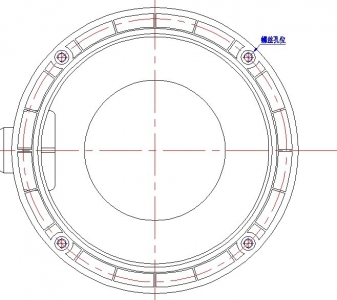

此密封是否合理,求高手来帮忙分析解答下,此罩为尼龙塑料,先用此密封有漏水现象,能否帮忙改善。谢谢

发表于 2011-11-17 20:30:26 | 显示全部楼层
再加一圈,肯定会管点用;另外现在这个沟槽开在边角可能不如开在中间好;密封圈尺寸怎么样,沟槽尺寸是否与之相适应?
 楼主| 发表于 2011-11-17 21:04:06 | 显示全部楼层
感谢楼上的解答,现密封圈横截直径2.8,跟沟槽宽度一样, 沟槽开中间已经没位置(上下罩配合靠4个螺丝拧紧),还加一圈怎么加,能否详细说明,谢谢。
; s) o3 u5 D  j# H& E% c" O3 m5 j上罩的仰视图

没想到还有螺栓占位置,你第一张图显示的不完整,上罩的四周都是筋么?还以为就是那么大的壁厚
% w* W" i9 K- D8 T6 [- X5 l( a% P( N4 [
或者不用在正中间,在现在的位置偏外一些,避免密封圈被挤压而遭损伤
8 X6 ]# s- e9 ]! V' ^
2 l6 F1 O+ A) y8 F/ W/ N" E现在的密封圈什么材质,内径多大,高度多高?沟槽的内径多大?密封圈是否没有形成一定的变形量?另外罩子内压力多大,低压?
/ g1 T8 @' |; f, z4 i( \, P
 楼主| 发表于 2011-11-17 21:32:00 | 显示全部楼层
是的。上罩四周全是加强筋,往外偏也没位置了啊,因为此件是塑料件,螺纹孔是用嵌件的。  k" }) \9 `& y
密封圈是用丁腈橡胶的,直径为2.8mm,高度一样,横截面是圆状,沟槽的直径为(130.7--136.5)宽度为2.9左右。(现装密封圈也不容易装好)      下罩跟沟槽的配合的宽为2个,高度为1.2是否足够。         罩子使用的时候是接通下水管的,应该是低压的吧,现封闭内罩的时候,螺纹孔处会漏水。

看一下下面这个从机械设计手册中提取出的关于O形圈选择和沟槽尺寸的资料,首先可能是O形圈选的小了,然后沟槽尺寸要合适一些(这个页面里轴向密封就是指端面密封)5 Z6 `4 M2 b, W7 t( K

6 `4 n' c: F. [我现在也发现O型圈的直径小了点,但现在O型圈在不改的情况下,沟槽的宽度到多少才合理呢?
发表于 2011-11-18 10:09:45 | 显示全部楼层
本帖最后由 chntod 于 2011-11-18 10:10 编辑 4 p( x! t+ T& G; F* }
# M5 K$ |- B* B' y4 Y
首先,你确定O形圈的截面直径是2.8么?因为国标上相近的是2.65,其次,你的O形圈的内径是多大?按照推荐宽度,对于2.65的O形圈的沟槽宽度是3.8,这样沟槽的外径就是130.7+3.8X2=138.3,内径是130.7,然而手册上这种内径下推荐的O形圈的截面直径是3.55,看它的规律所选的O形圈的内径比沟槽的内径稍大一点点即可,所以现在要知道现在O形圈的内径多大,能否买到合适的内径,最后,对于2.65的O形圈的沟槽高度推荐是1.97,现在的2.8则有些大了
发表于 2011-11-18 10:18:30 | 显示全部楼层
密封的o形圈按照标准就可以,要不是标准就按照百分15到30的压缩量来计算,还有不知道你的直径是多少,端面密封对于漏水应该没有多大问题,不知道压力多少,还有一点可能你的变形有点大,螺栓少了点,我好像记得螺栓间距一般是直径的5-8倍,都是瞎说的仅供参考哈哈
