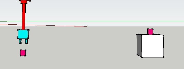

5.jpg 物料抓和放,定位传感器要怎么设置?让他会那么准确?
发表于 2011-11-17 21:38:09 | 显示全部楼层
三个汽缸,首先横向和下降的要选择带磁环的气缸,气抓的最好也有,六个磁开,每个气缸配备一个两位五通电磁阀,可以选个山寨的plc,六个输入,三个输出,如果有物料检测可以再增加点数,不知道你气缸的型号,没法给你估算成本,出去气缸,只算其他估计成本不高,这只是个人看法,具体情况具体分析{:soso_e106:}
 楼主| 发表于 2011-11-17 21:51:04 | 显示全部楼层
回复23楼都是小型号的气缸。。。无杆的300MM,标准气缸是100MM。。。磁开指的是磁性开关吗?

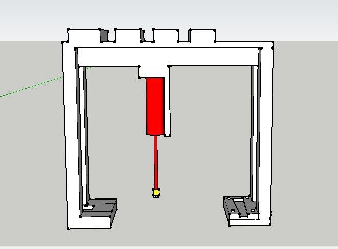

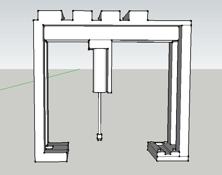

 楼主| 发表于 2011-11-17 22:47:58 | 显示全部楼层
本帖最后由 幼稚的祖 于 2011-11-17 23:02 编辑 * x4 b+ J" }& h, b" z  e4 `! O
  [" ]% _0 h& K  t8 N; I/ M整个设备大概是30*30CM的大小。活塞气缸(红色部分)行程怎么控制啊?才让他准确拿到物料和放物料?

发表于 2011-11-17 23:08:14 | 显示全部楼层
用PLC,是最好的方案了
发表于 2011-11-18 11:19:26 | 显示全部楼层
如果实在不想用电控制,可以找气动阀来控制,你可以找点资料看下
发表于 2011-11-18 21:16:38 | 显示全部楼层
PLC最简单呗。每个气缸有2个磁开关,一共六个。在有三个两位三通阀,调压过滤器,有必要可以再加油污分离器,出气节流阀,气管若干。24VDC电源等等,主要就这些了。
