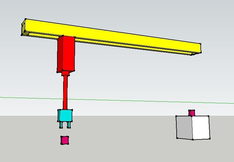

三个气缸该怎么控制?
发表于 2011-11-16 22:24:36 | 显示全部楼层 |阅读模式
3.jpg " @( j3 a) S9 K- F
2 x! c7 k( H3 l; d* L 1.jpg 7 x) o9 f% \6 g) ]2 L( c# C

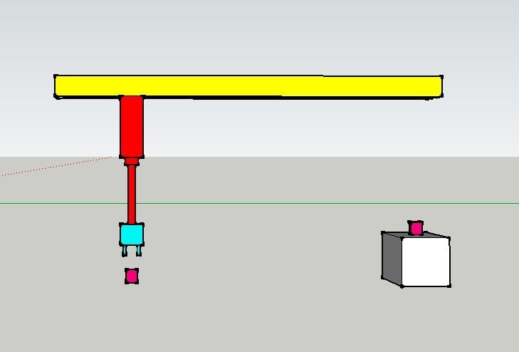

紫色是振动盘出来的物料,黄色是无轴气缸,红色是活塞式,蓝色是手指气缸。
+ W" ^1 I* K: v3 N& D动作是抓起紫色的物料,放到白色的物体上。动作是反复一个运动,2点是固定的。# M$ d* t$ C* k! a( ^* k$ r" X: s+ f
请问各位我该怎么做?对电器方面我不懂,让这个机构动要用什么什么电子圆器?
/ m. y2 S2 V( b* {2 t' P9 A
 楼主| 发表于 2011-11-16 22:54:40 | 显示全部楼层
本帖最后由 幼稚的祖 于 2011-11-16 22:56 编辑 ! Z" \9 c/ {$ a7 @. Z  Q6 I
  {) Z* {2 R8 t7 F' a* N7 f
下降(抓)→上升→平移(右)→下降(放)→上升→平移(左)→下降(抓)→上升→平移(右)→下降(放)→上升→平移(左)6 v8 Q# z5 Y; u7 V$ p& q* \+ w
这样一个事件由6个动作组成,电气工程怎么做?不需要用到PLC吧。。PLC成本太贵了好像。

发表于 2011-11-17 10:36:38 | 显示全部楼层
我劝你还是用PLC吧,要做物料检测,到位检测,调试或故障处理的时候要用步进/手动模式。

最好还是用PLC,灵活,安全可靠!继电器故障高! N  t: j  k  x, D* o
小型PLC也就几百块钱,无杆气缸都用上了,你还差这几百块钱。* _( |- J2 q8 p' _9 B6 l: p  f& x( O
