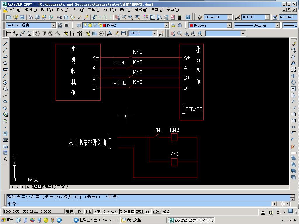

请教一下大家,想做一个步进电机控制的机械手,现在在考虑步进电机掉电不自锁的问题,由于步进电机区分接线A+ A- B+ B-的时候,A+ A- 直接短接,不上电也可以自锁;B+ B-也是,A+ A- B+ B-分别短接成两组,自锁力矩更大。
所以,根据这一原理,我想在步进电机侧和驱动器侧加两个MY4NJ中间继电器,让步进电机断电的时候可以自锁,不知道行不行,希望大家一起帮忙看看,谢谢了。。

选择机械刹车有响应时间,有0.5秒左右的,也有50毫秒左右的。要注意。还有就是你的步进电机要采用闭环控制。开环步进电机在受到阻碍的时候会出现失步,水平方向还好,如果是垂直方向就会出现下坠。还有就是你的机械手做好后贴个图大家看看。我们学习学习啊

楼主的想法很有创意,理论上是可行的,可以试验看看,很多东西就是试验出来的
应该是希望Z轴自锁吧,就不知道Z轴负载有多大,机械自锁太复杂了,
推荐:
1、买双输出轴的电机,加个电磁离合器
2、加弹簧,掉电后,由弹簧将Z轴拉上去
以上,仅供参考,希望会对你有用{:soso_e181:}

发表于 2011-11-25 12:38:14 | 显示全部楼层
你这个方法不行,可以直接买带抱闸的步进电机就可以了,伺服的有现货,步进带抱闸一般需定做.也就是在电机末端加了个电磁离合器

发表于 2011-11-23 22:40:55 | 显示全部楼层
a5248714 发表于 2011-11-23 22:38
嗯 我也想啊 就是不会啊 请大概讲一下  大概用什么机构 弹簧 ?
涡轮蜗杆,棘轮,等等。

断电之后要求自锁,不就是需要机械自锁么
机械自锁是王道。
 楼主| 发表于 2011-11-23 22:38:47 | 显示全部楼层
threetigher 发表于 2011-11-23 22:36
断电之后要求自锁,不就是需要机械自锁么
机械自锁是王道。
