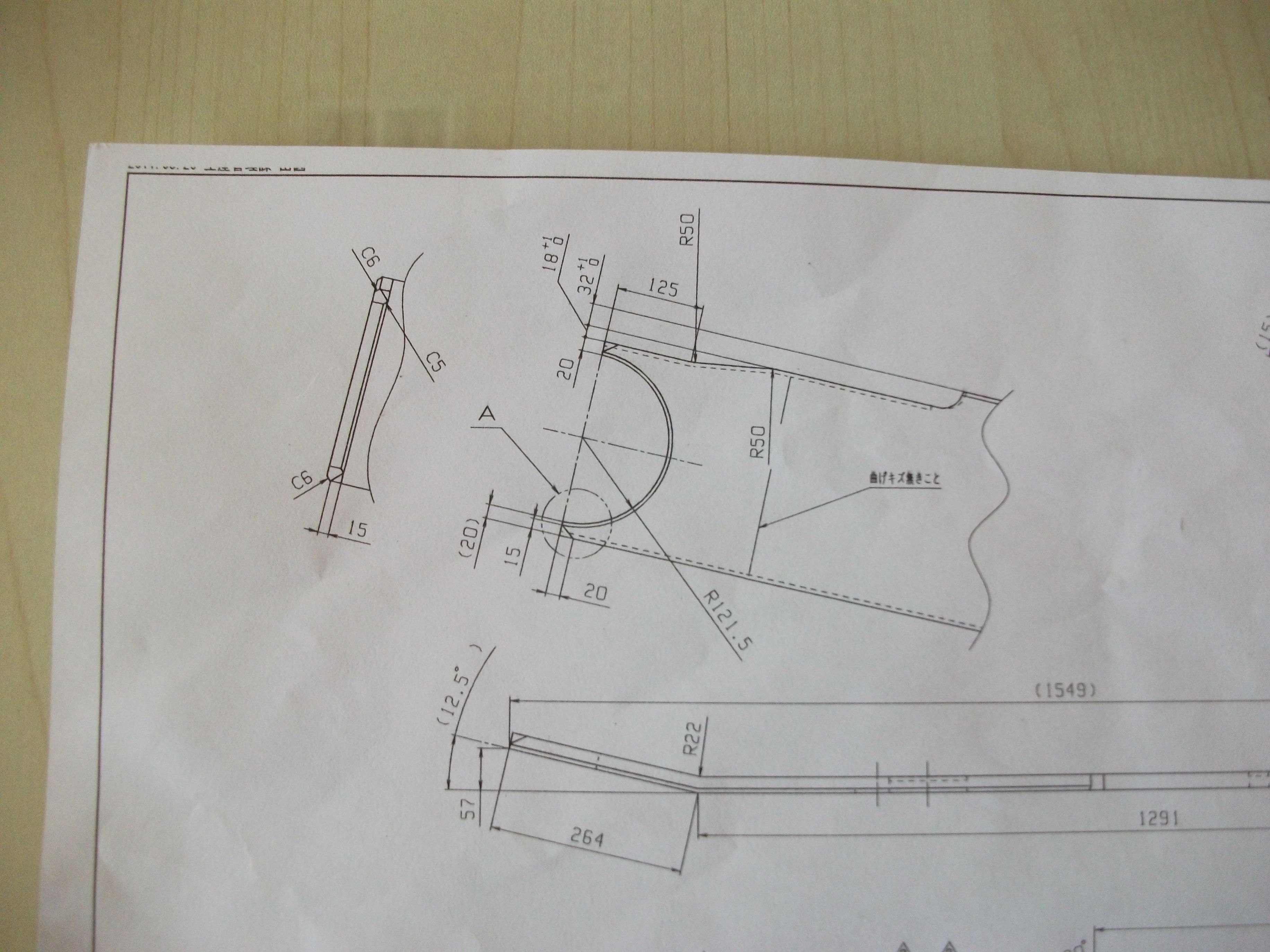

- Q, v5 }* m# o9 d6 T. d+ r( ?: U谁知道哪有卖立式铣床使用的45度盘铣刀,我要加工一个R121.5的半圆,吃刀C5.

直径 243    敢直接加工吗?
2 w6 g) t3 \! M. K 危险!

就吃5个,应该没有问题吧?

刀盘是可以做的,不过就如版主所说,用刀盘一刀加工的话就危险了

                                  加工5MM,危险??

工件薄,抗振性不好,加工的时候会振的。当然我不知道你是怎么装夹的

板厚22mm,铣掉5mm。应该没问题吧?

那你用什么装夹的?

: o8 ?1 }7 M5 B& f: v- \                            四个压块压紧

用铣床好吗?是不是用切割的方式更好呢?- K$ F5 {2 f" V, @/ K: p
