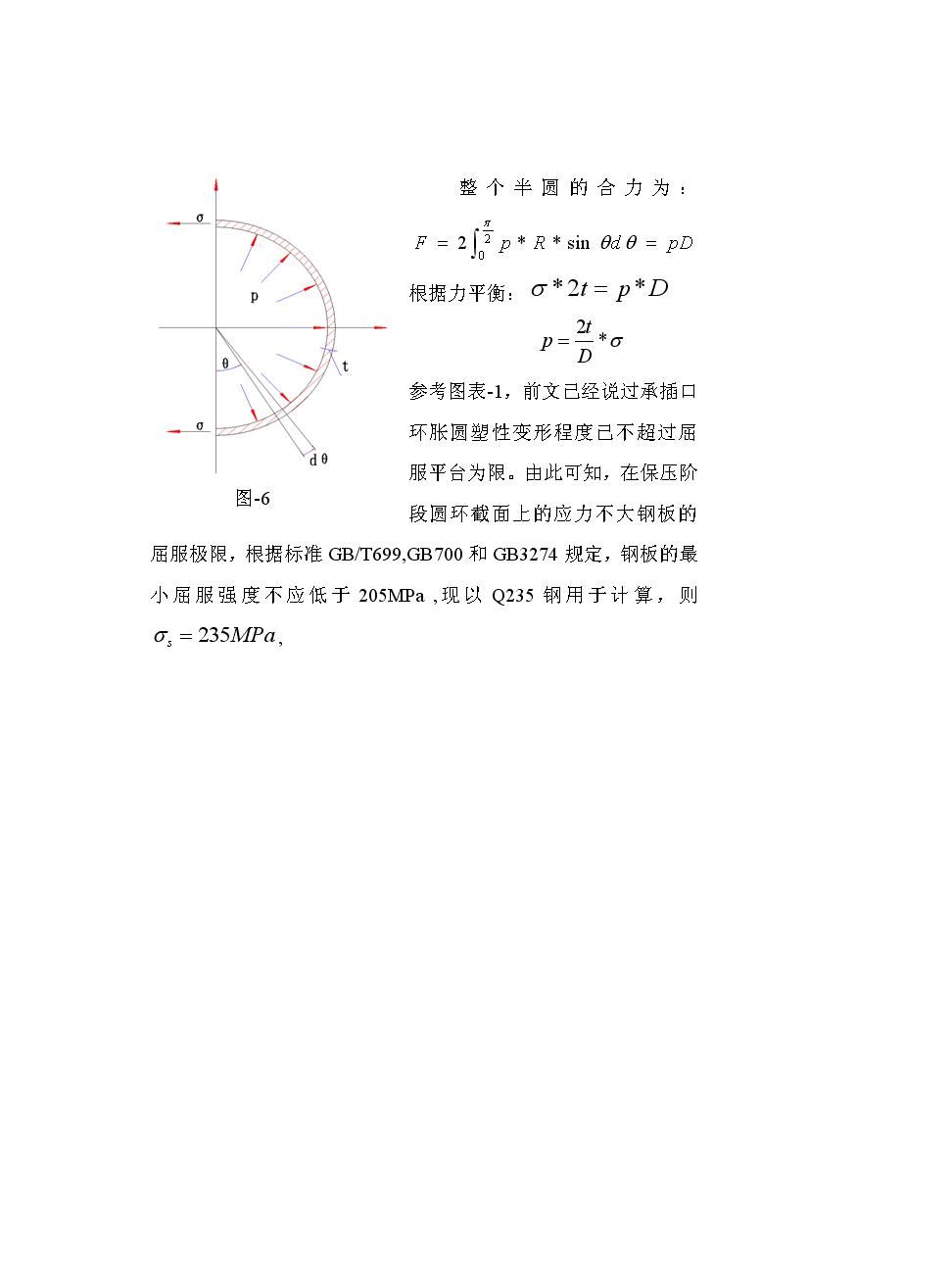

 楼主| 发表于 2011-11-1 15:37:12 | 显示全部楼层
honyo2011 发表于 2011-11-1 14:20 " J; @" S% x. Z. J8 [. i8 _
我记得上学的时候是在材料力学有这样的例子的,简化的计算就是把这个圆环对半切开,计算一个断面的应力应变 ...
# j& w2 S) D4 y- T) z  你这个分析方式是就是我用的以前老资料的计算根据,通过宏观的受力平衡得到,如左图的推导,但是现在的情况是公式中的直径和应力都是未知数。根据厚壁圆筒的弹塑性变形理论可以得到应力和直径的代数关系,但是能不能用在这里我不能确定。另外我这个工况有可能出现超载的情况,就是胀圆的圆环周长下料过短时,要胀到相同的尺寸,显然短周长的圆环钢板需要更大的张力来胀圆,钢板上的应力大到进入钢材的拉伸硬化阶段,这个时候的塑性变形更加复杂。所以想通过软件来计算胀力和径向位移的关系。( }' K1 R3 d9 s
: ]5 c4 J" {! v  S
应该是这样的!应力和直径可以在设计案例中找到的,比如油罐直径大约3m,压力更是容易得到了。  发表于 2011-11-1 17:02

从你的分析图上看,你在玩机械扩径机,而且没有任何经验,也不知道如何下手,什么管?UOE的?多大直径的? ,是在作论文吧?肯定不是在玩实际东西,有问题,最好是说玩的什么,说说前因后果,这样人家看了就知道你玩什么?有针对性说说,否则都是云里雾里瞎扯,你也不知所云,9 A& M) d5 r$ A+ P( m: {8 T5 |
$ u) ]/ L# ^; ^/ I
扩径机不是你这么分析的,是将管坯作为弹塑性体,劈出1/4的一个环体,其长度与楔块是一样的,设楔块为刚性体,计算那个1/4环形劈的应力状态,只是其后段由于小直径段的约束而不准确,
0 x) S* G, {: S! T" L+ C0 W
. D% h+ R5 l' Y7 x
, N2 q- s4 D1 O4 ~你按阿拉上面说的,拆一个1/4的环形,加约束,就可以计算那个内应力,很简单的问题,不必劳神,几分钟就解决了,试试看吧,
在另一个讲胀块倾角的帖子中我确实是像高手说的那样处理的,不过1/4的环体不同,我的契块分12面。这个问题我已经在ANSYSclassic中分析。我试试能否在AWB中用高手的方法来分析。  发表于 2011-11-2 08:33
高手们的方法都是ANSYSclassic的平面应变处理办法,确实这样处理可能能够解决,前面我也说了在经典版本中有类似的情况。我期望是在AWB中解决这个问题。我这个是机械胀形,最大直径4m,高250mm。  发表于 2011-11-2 08:29

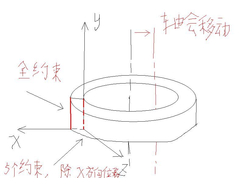

外径表面上画那条的直线全约束,内径上的另一条直线只能在筒壁厚度变化方向上移动,其他五个自由度约束,这样就完全符合工况了,受力跟变形和固定圆心是等效的。另外我觉得把圆筒拉长的做法也是可取的,拉的足够长不就行了,而且用有限单元法求解本身就有误差。

 楼主| 发表于 2011-11-2 08:19:58 | 显示全部楼层
newfengyuan 发表于 2011-11-1 16:35
9 Y) D" I6 u: y) H6 E& d$ Y4 Y外径表面上画那条的直线全约束,内径上的另一条直线只能在筒壁厚度变化方向上移动,其他五个自由度约束,这 ...
. r: P/ z5 y4 {9 N全约束的意思就是外径上的这点就不能动了,受力变形后形状是个椭圆,跟我胀形的实际情况径向位移均匀相等的情况不符合。所以圆周方向上的全约束这样的约束方式就不用考虑了。
 楼主| 发表于 2011-11-2 09:49:00 | 显示全部楼层
2266998 发表于 2011-11-1 16:25 4 k& B- x, Q" {. U* X% N
从你的分析图上看,你在玩机械扩径机,而且没有任何经验,也不知道如何下手,什么管?UOE的?多大直径的?  ...
$ E  g. G: i* K6 H! E高手,在ANSYSworkbench中取分段分析时,边界面上的对称位移约束如何设定的?, {* @& h9 l4 `& r& Z
