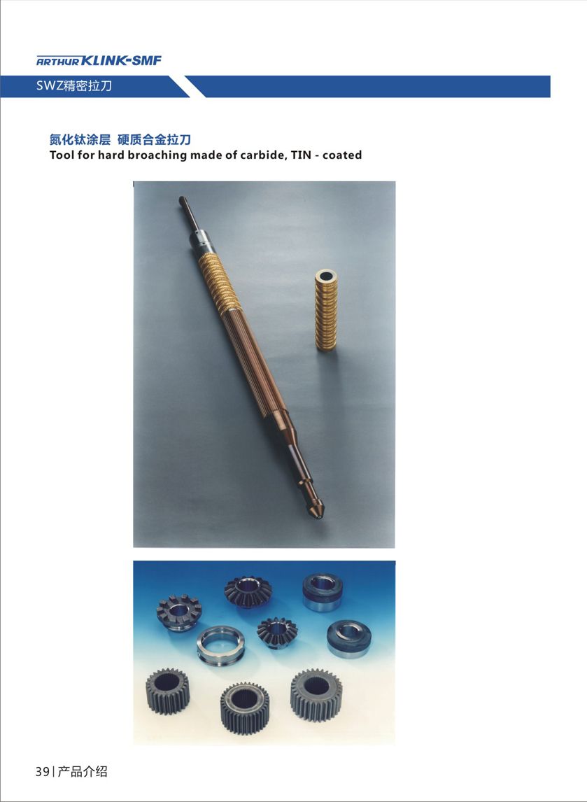

猜猜这个是什么刀具?
 楼主| 发表于 2011-10-27 18:51:37 | 显示全部楼层
这个是合金拉刀的刀壳,也就是拉削部分,安装在一个高速钢刀体上和我们平常遇到的花键拉刀一样了,这个拉刀主要用于修型用,变速器中的传动零件加工--热处理后变型修整,目前,我只在上汽集团看到过。

这种拉刀是装配式拉刀。

难道是拉刀,楼主解释一下

拉刀!………………………………………………………………………………………………

见过这东西,内花键或内齿拉刀

像是渐开线内花键拉刀

拉刀吧

花键拉刀,我以前的公司用过。。。。
