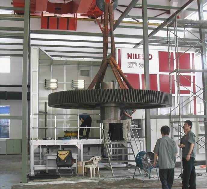

发表于 2011-10-23 16:23:50 | 显示全部楼层
没做过重型设备。
是这种玩意吧?
 楼主| 发表于 2011-10-23 16:32:13 | 显示全部楼层
打铁的 发表于 2011-10-23 16:23
没做过重型设备。
是这种玩意吧?
是齿在端面上的,阁下这个是一般齿轮,
