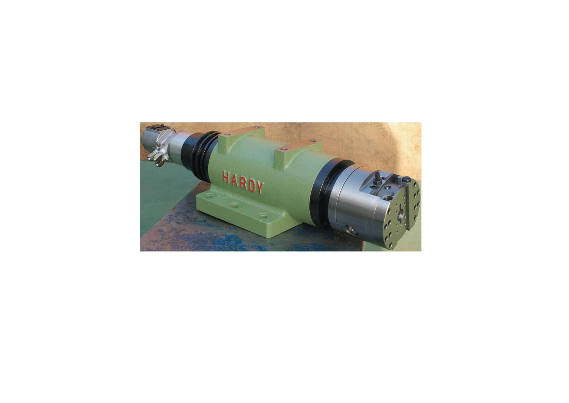

我们厂这里是做阀门专机的,现在有一种件需要我们做一个展刀头去勾外圆的槽,具体该怎么的样子的结构能实现这个功能。新手,有不对的地方希望大家多包涵。

直接去买个展刀动力头就行了.
这个是台湾的.

我们要自己加工,那个加工工艺有点复杂,我们再找一种新的结构。
发表于 2011-10-18 12:57:45 | 显示全部楼层
台湾的我拆过,也仿造过,结构的确很简单,但是那个制造精度不是我们能做到的。很麻烦。
建议镗刀头采用油缸+燕尾的结构,估计更容易做。或者参考镗床的花盘走刀机构。不过那个机构我没有研究过。
发表于 2011-10-22 14:36:49 | 显示全部楼层
展刀就是要刀具能够展开,通常是刀具与拉杆有45度的斜面,通过斜面使刀具在垂直面上运动

自己一个零件拆下来看  结构了解了 就是加工精度 的问题了
