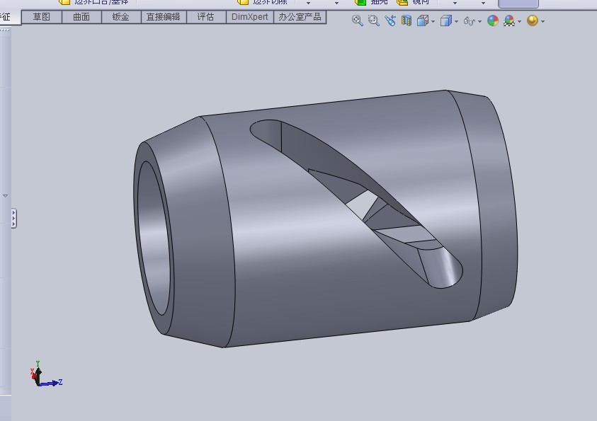

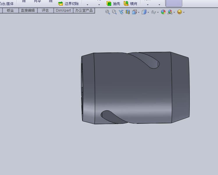

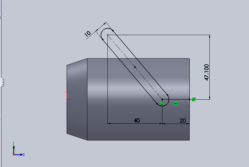

圆柱体上弧槽两端成90度,两条弧槽成180度# C: m4 _; A+ B! e/ k1 o" A

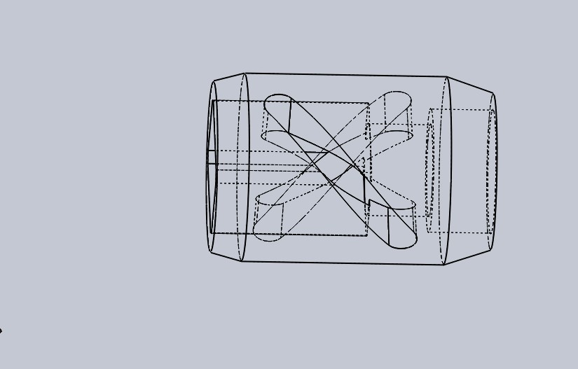

% ^  u+ n1 l2 ~* R- W: P  现要只想到标展开图(另外绘制一个)  1 M% l7 z; F: p
" Z+ C- j+ i4 l. M; ~: ~
; u5 U" a8 \2 d% n+ m 4.jpg - v5 \: ~0 r1 y
( k8 g0 w; k6 }- `0 ]8 R" h
6 ^6 L! N& j  O  d, N  不知道这样标有没有什么问题,请社友赐教,
9 B4 c5 Z1 K: r- }3 t' @  以往大家都是怎么处理这样的图纸呢?
# c( P: v* s% ?" t3 [  希望得到社友的帮助。
- y  f3 K5 I+ Y    谢谢!. R& g' k# J+ X$ ]) a
, D& G  i* P2 U2 ^$ m
2 p- e; L6 K9 d  {) i; P0 [% b# O* O! ?! N% O
发表于 2011-10-4 20:07:07 | 显示全部楼层
在外圆柱表面展开图上标注
发表于 2011-10-5 11:59:19 | 显示全部楼层
没遇到过,我想也是在展开图上面标注。
发表于 2011-10-5 12:58:33 | 显示全部楼层
怎么编程方便就怎么标注 一定要明了。
* K* z9 g: b; y) k7 B
发表于 2011-10-6 08:28:30 | 显示全部楼层
我感觉 对与复杂的图形  就是抛  各个面抛开  然后标注
发表于 2011-10-6 12:19:13 | 显示全部楼层
我想不管怎么标,你要给出起点和终点,槽宽,溅开线角度或螺距。我想这个有点难做,要上加工中心吧。然后,看加工设备,需要那几个关键尺寸。不是一般机器可以搞的{:soso_e113:}
