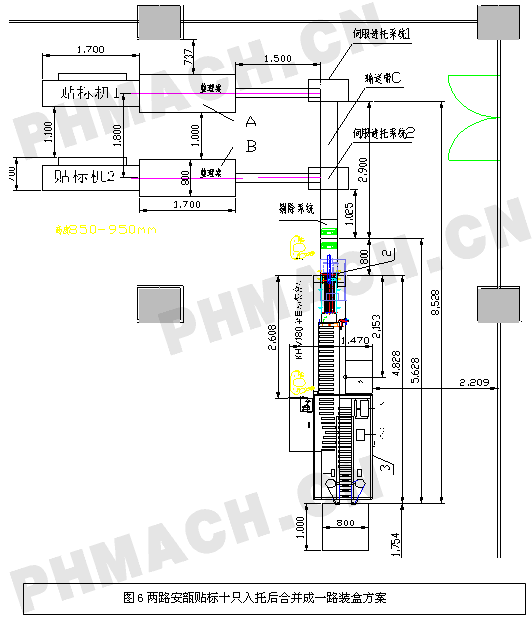

  当光电开关1-2检测到塑托后,伺服进托系统1的带隔板的同步带1-1将其中的塑托拖入下面的输送带C上,同时当光电开关2-2检测到塑托后,伺服进托系统2的带隔板的同步带2-1将等待光电开关3的指令,光电开关3检测到塑托延迟若干时间后通知同步带2-1将其中的塑托拖入下面的输送带C上,这样伺服进托系统1和2中的塑托便不会重叠,而是以一定的间隔进入装盒机塑托进仓装置中。
  塑托进仓装置如图7,高速伺服系统驱动凸轮杠杆装置在输送带上阻挡塑托[6],使得阻挡次数与工位和装盒机料仓相适应,每一个塑托会进入相应的装盒机料仓,最后由装盒机装盒。
  伺服电机驱动柔性同步带以及所附挡板,从而避免了硬力驱动安瓶塑托合并,使塑托内的安瓿不易破碎。
