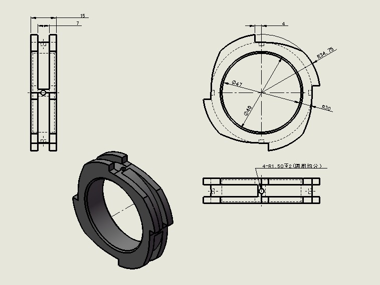

我自己测绘的一个单向轴承,结构很巧妙!
直接附图,不需要花费大家的积分哟!
装配体1
装配体1
装配体2
装配体2
装配体3
装配体3
内卷
内卷
外卷
外卷
卡键
卡键
看上去原理跟超越离合器是一样的,即利用斜面的自锁达到单向转动的目的  发表于 2011-10-1 15:43

这种结构有点象超越离合器,具体你这另件是怎么个用法,能介绍一下吗。
这个本身就是超越离合器。  发表于 2011-9-30 12:43

类似于超越离合器,又是变形的棘轮机构,具备自行车飞轮的功能,但它有不能代替棘轮和飞轮,多用于大转角圆周定位之类。
 楼主| 发表于 2011-9-30 10:10:41 | 显示全部楼层
同超越离合器,结构简单,构思巧妙,主要用在切割纸张、胶带等行业的分切上,将纸筒套在其上,单方向运动,可以带动纸筒,反方向就可以将纸筒退出。
价格在50-500元不等,市场上卖。
扭矩很大,主要取决你的选用
