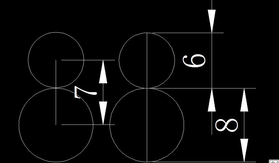

子母孔怎么设计?

这种孔的设计,主要是为了方便拆装,具体尺寸只要满足拆装和强度就行了,我还没发现有什么具体的要求。

的确没搜索到相关的标准或规范,
按照使用功能的要求,一般确定其尺寸的原则是:小孔直径略大于螺杆直径,大孔直径略大于杆肩或螺母或垫圈的直径。二孔中心距约等于二孔直径和之半。

 楼主| 发表于 2011-9-21 12:50:48 | 显示全部楼层
见习生小王 发表于 2011-9-20 17:15
的确没搜索到相关的标准或规范,
按照使用功能的要求,一般确定其尺寸的原则是:小孔直径略大于螺杆直径, ...
的确没搜索到相关的标准或规范,
如你所说两孔中心距等于二孔直径和的一半,那么就会出现像如图关系:

以8毫米螺栓所用孔的尺寸为例,大孔直径取16.5毫米,8毫米的平垫圈可以通过,小孔取8.5毫米,8毫米螺栓可以通过。二孔中心距取13毫米。
你可以按此尺寸试画一下。看看像不像。

这个也可以叫葫芦孔吧。
画的时候,按照用途,螺钉头部大径等,即可绘制。
想要偷懒,翻MISUMI的资料直接抄即可。
