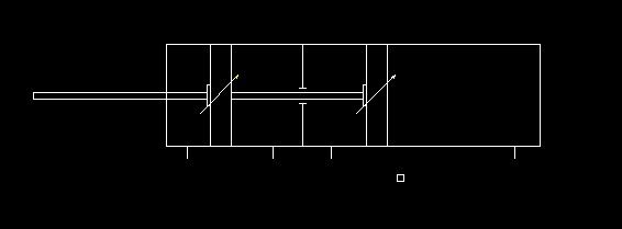

QQ截图20100916112910.jpg ) q8 {) Q$ l  Z# u, [
求教,多位置复动气缸原理。偶要用一多位置复动气缸,看其结构图有些没看明白。: t( Z0 f( k8 \: d
如果给其中一个腔通气,该活塞走到底(与相应的腔体壁接触)那在给另一腔通气要活塞杆再推出一段时,前面贴到腔体壁的活塞杆不是被卡住了吗?望高手们解惑。+ Q8 {4 ?1 V  Z3 T

请从物理上想成两个气缸。

没看明白,不知道你说的是不是双作用气缸呀?
发表于 2011-11-2 10:47:36 | 显示全部楼层
我接触的气缸还是比较多的,这种气缸知道了,但还没有使用过。就看你给出的图,它应该是两部分,前活塞和前活塞杆为一部分,后活塞和后活塞杆为一部分。当后面通气时,后面活塞杆会顶着前活塞一起伸出直到后活塞到最大行程。接着向前端通气前活塞接着伸出。这样不就可以实现两端行程了吗。
