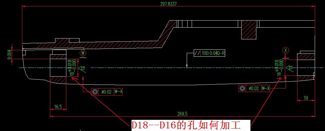

15倍径长的两节孔如何加工
发表于 2011-9-9 18:49:34 | 显示全部楼层 |阅读模式
: F0 E" w" }( f7 D+ B7 k
4 }+ `# P1 v  V2 w" @材料是铸铁  ,日本牧野 卧式加工中心,有内冷 孔的尺寸见图片说明+ f0 w! Z( V, U$ d+ H" Z
$ @) g; k  ?0 v: ~* G% M/ O2 q只考虑生产加工的稳定性
+ I3 _8 y7 r$ C; n
- {2 C  s5 c7 u1 U, `  q( \1.如果是从一个方向加工,选用什么样的刀具?
9 w- ?; Q$ w" e
: _- G  [. {" T  B0 P半精和精加工刀具; |7 Z. m. J( k
' m9 i1 L" G; P; E' m% L
2.如果从两个方向精加工的话,能否保证精度?  z6 A& g, D  A* a1 S4 u
9 A3 k( D$ B0 p( U6 h& t" P! Q
你会选择 1还是 2? 如果选1的话,用什么刀具加工?
- k0 `9 X# q% q% a; F6 y
+ t  Q7 h: X2 ~; n1 P& c6 o9 h) W kong.jpg
9 @% w6 k' l$ w0 N/ e: o. b
1 o1 j4 U" Q/ F5 ^
发表于 2011-9-9 19:38:17 | 显示全部楼层
批量大的话可定做一复合绞刀两个孔一起加工
发表于 2011-9-9 21:53:45 | 显示全部楼层
方案一    1、粗加工两端孔,分两头加工  钻孔
# V7 ?# _# w1 b* ]             2、 选用半精镗或铰孔    刀具刚性要好,保证加工出来的孔圆度小于0.01    加工余量0.3-0.5
2 B; A" V0 P: }0 I* r( o- t             3、选用精加工带导条复合铰刀———类似MAPAL  肯那都有( 余量一般0.1以内)。
发表于 2011-9-9 21:59:16 | 显示全部楼层
哥哥  你的图是装配图吧
! {- w( r; L. `能上个零件图么?
发表于 2011-9-9 22:05:19 | 显示全部楼层
一般说当然应该是卧镗了!不过机床精度够的话,可以一次装夹,两端钻镗。
我个人也是比较倾向此方俺  发表于 2011-9-10 08:12
 楼主| 发表于 2011-9-9 22:13:07 | 显示全部楼层
水水5 发表于 2011-9-9 21:59 ( B4 o8 y4 K+ I
哥哥  你的图是装配图吧
% l! |# n/ X% @; N1 U! S9 l' ~; M能上个零件图么?
! i9 y. z- J  L& r- Z
这个就是零件图
4 I& C0 p$ V( |" e) l; [+ p' G2 u
主要注意孔的总长和孔之间的长度
: \2 B. G6 t# ^) v
我怎么看怎么不像零件图 有些地方有剖面线有些没有的 真是看不懂 要是是中空轴的话 应该上面全有剖面线啊  发表于 2011-9-9 22:52
 楼主| 发表于 2011-9-9 22:15:39 | 显示全部楼层
dalaijie 发表于 2011-9-9 21:53
7 W+ c( n/ s+ C& _方案一    1、粗加工两端孔,分两头加工  钻孔: c8 o; X3 Q! m# Q7 S9 e
             2、 选用半精镗或铰孔    刀具刚性要好,保证 ...
1 R0 |2 ~% t# j& s) n) E# F2 A# y
8 d( g( h3 Z6 G  c
3 a1 {# W7 e' e: g# p- X5 k9 n问题是 D18孔之间的D16距离很大,不知道用导条绞刀能否达到同轴度?
) l- V5 e) g& s8 L6 O
发表于 2011-12-15 12:53:57 | 显示全部楼层
用整体复合铰刀可以;
发表于 2011-12-15 22:14:58 | 显示全部楼层
难度较大,大家帮看看!
发表于 2011-12-17 01:05:58 | 显示全部楼层
牧野的卧加?应该精度都不错的,不知你的是什么型号。你机器本身工作台能180°回转吗?如果可以的话,建议试一下5楼说的,两端镗。用铰刀,感觉成本是不是有点高啊?特别是那种一个方向一次性加工到位的方案,铰刀得多长啊?
