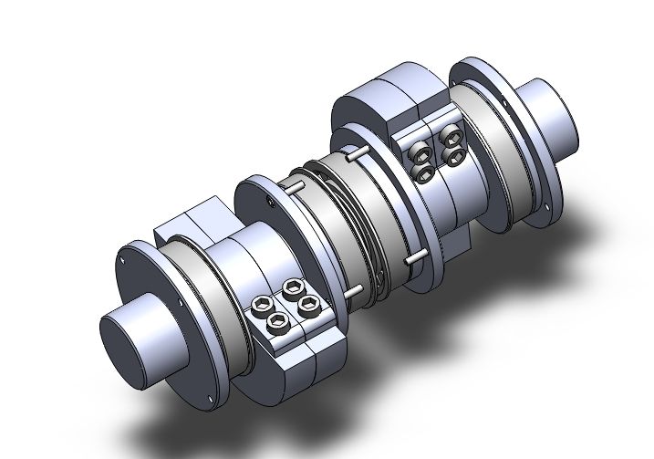

发表于 2011-9-6 13:50:30 | 显示全部楼层 |阅读模式
这是一个激振器,通过两台伺服电机驱动(设备需要,这样才能做到运转中可调!)。诸位大侠看下有什么需要完善的地方,大家给点建议!不胜感激!还有就是装配上是否存在问题等等....

 楼主| 发表于 2011-9-6 17:10:25 | 显示全部楼层
tomback 发表于 2011-9-6 15:47
这个是不是就是振动器,可以用来输送吗?
他就是用在活化给料机上的,用来提供激振力!

 楼主| 发表于 2011-9-6 17:13:58 | 显示全部楼层
dotaman 发表于 2011-9-6 15:41
没接触过,介绍介绍啊功能原理之类的啊
用两个伺服电机分别控制两个偏心块,是两个偏心块产生夹角,一次来改变偏心质量,进而达到改变激振力(即为离心力)的目的。设备如何是内部密封性、同心度、装配性、个零件的工艺性、以及其美观性等,如何完善
发表于 2011-9-6 17:42:05 | 显示全部楼层
这样行不行啊,我们公司用变频电机试过,偏心质量我一颗M8*35的螺丝,偏距30mm左右,很吵,震动很大,你如果用伺服的话考虑一下伺服编码器的可靠性
发表于 2011-9-6 18:56:23 | 显示全部楼层
我是外行,想问一下电机与轴是怎么连接的?电机与轴如果是刚性连接在一起的话会不会使得电机很容易就振坏掉啊
