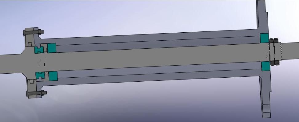

这个结构要怎么改?被人批得一无是处
发表于 2011-9-5 09:57:50 | 显示全部楼层
端盖固定,螺母拧紧后轴根本就转不动。连运动都实现不了被批很正常。
发表于 2011-9-5 11:55:03 | 显示全部楼层
这问题太多,估计毕业生做的!!!!

333.JPG 发一个自己设计的,大家给瞧瞧毛病。
感觉如果只受单向力的话,可以不用圆螺母,只用一个卡簧就行了。
发表于 2011-10-28 16:23:29 | 显示全部楼层
wayyhlp 发表于 2011-10-28 15:55
发一个自己设计的,大家给瞧瞧毛病。
这个结构不错,至于上面有社友说:“至少两个滚珠轴承之间的轴应该有个台阶”。听的我莫名其妙~
发表于 2011-10-28 16:35:14 | 显示全部楼层
{:soso_e129:}  问题很严重,基本要推倒重来!~    根子上的毛病,没有实际经验的结果,想当然,一般新手都这样,正常滴!
发表于 2011-10-28 16:57:33 | 显示全部楼层
这个结构螺母拧紧以后轴转不了吧?
