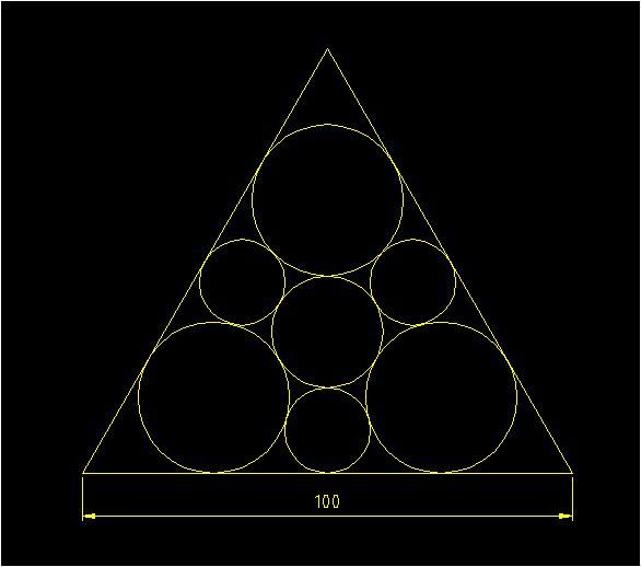

你用几分钟能画出来这个?

silei126 发表于 2011-8-29 16:21
看看这个吧!等边三角形,只有边长是100!画吧!用CAD!不是别的软件!
这个很容易,是这样的吧

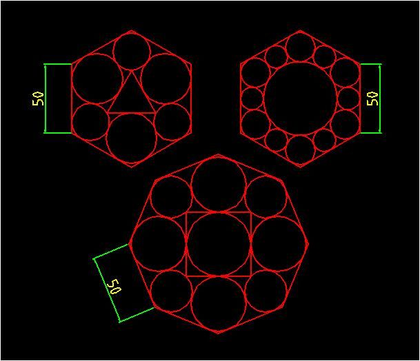

发表于 2011-8-30 15:33:58 | 显示全部楼层
再看看这个图,都差不多,会一个其它都会了。

 楼主| 发表于 2011-8-30 15:34:30 | 显示全部楼层
okyu329 发表于 2011-8-30 15:28
这个很容易,是这样的吧
遇到高人了,请问是用CAD画的吧,能不能说下画的步骤啊?我一直没画出来!

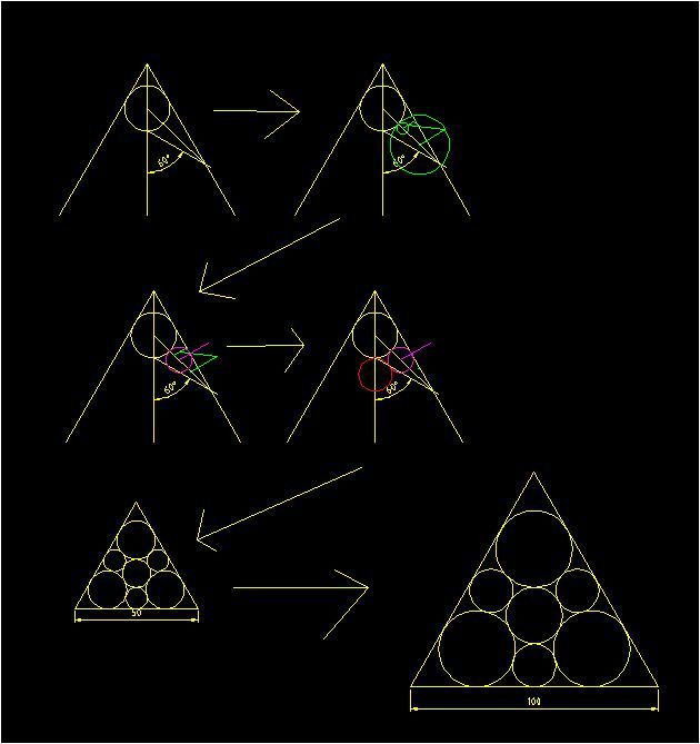

发表于 2011-8-30 15:56:19 | 显示全部楼层
呵呵 不是什么高人, 你先不要被边长100迷惑了
Drawing1.dwg
61.58 KB, 下载次数: 6, 下载积分: 威望 -10 点
开始的时候边长完全不用管,只要画完了来个比例缩放就可以了  发表于 2015-6-12 16:28
噢 我也画出来了。。但是怎么保证三角形变长变成100呢?  发表于 2011-9-3 13:29
大侠,真的完全可以画出来,只不过我思路不是很清晰,为什么要那样画,是个怎样的思路呢?  发表于 2011-8-30 16:26
发表于 2011-8-30 16:42:21 | 显示全部楼层
你要先观察,边长长度可忽略,这个都知道。
然后看看什么条件是不变的,就是先画第一个图和角,圆和角相切是不变的。
然后,把中心那个圆看成是某个多边形的内切圆或外接圆,然后将这个多边形和上面的圆和角有关的一些不变的特征画出来。
画好后,再就是要找第二个圆圆心的轨迹线,然后通过相交或其它一些条件,找到第二个圆心并画出来,后面的就顺利成章的画出来了。
