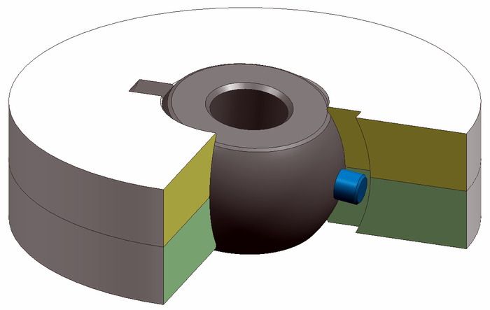

 楼主| 发表于 2011-8-26 15:59:14 | 显示全部楼层
杞人忧天 发表于 2011-8-26 11:51
22l楼的结构要比楼主的简单多了,此结构是成熟的典型结构,在老的火车上的电扇,是球形摆头的,楼主的构思挺好,但对于一个摆动就有点小题大作了,哈哈!而且,轴承、端齿受力点调不当易造成过约束...
您说的没错!
但原理图不等于结构图。俺也曾画过一球形摆头结构(见下图),看似也挺简单,但仔细分析,承载、强度、灵活性,工艺性成本等,相比之下均不够理想。
关于过约束,下面的轴承与摆轴无轴向定位。上面两个塑胶件与标准件轴承,再加上可4个调整垫片,大批量生产时保证对心的装配调整,应该没问题的。

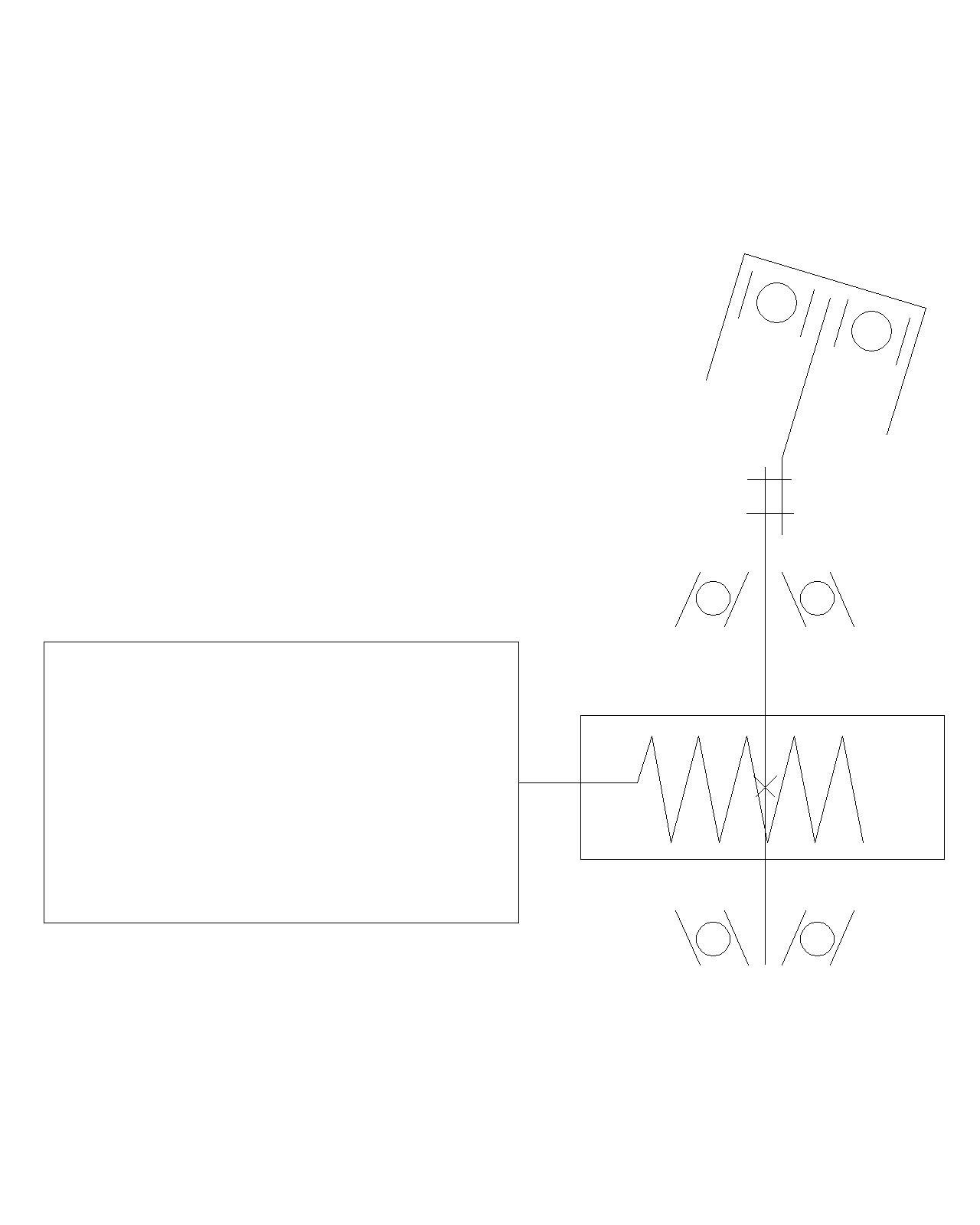

发表于 2011-8-26 21:02:13 | 显示全部楼层
目成 发表于 2011-8-26 15:40
您好!抱歉俺没有完全看懂您的描述,有张简图就好了。
上张示意图
图有些不太清楚,不知是怎么回事。
你这个最上面那个不是可以转动了吗  发表于 2011-8-27 08:46
 楼主| 发表于 2011-8-27 01:00:15 | 显示全部楼层
kongping 发表于 2011-8-26 21:02
上张示意图
图有些不太清楚,不知是怎么回事。
谢示意图!
没错,再加上限制转动的机构,就可以了。
只是弯曲轴或弯曲组合轴,也未必成本低吧?
