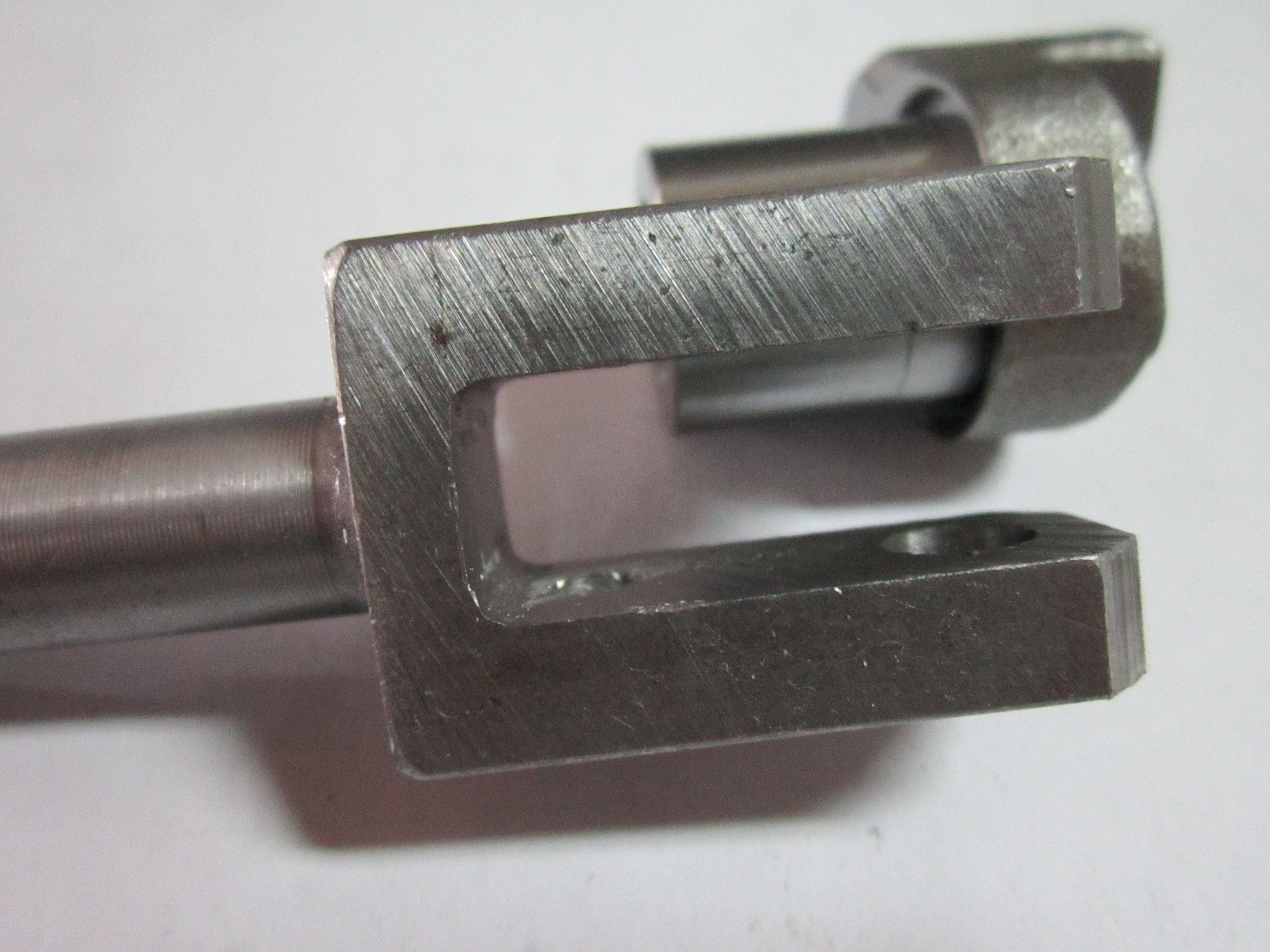

我司有一产品,根据不同规格,槽宽约为10mm,槽两个边上有大小穿透性的孔各一个,由于材料Q235钢在铣槽和钻孔过程极易产生难以去除的铁屑、毛刺;现有的方法是有“抛光和砂带去毛刺结合起来用”,但效果同样不佳。
   抛光方法中,存在以下工艺缺陷:
     1、抛光光整:该拔叉与拔叉的两条边会啮合(两只产品咬合在一起,砂子无法进入槽内,自然无法去除槽内毛刺);槽内毛刺基本难以去除。
     2、砂带去毛刺:操作工疲劳,导致A:由于按压力不均,毛刺难去除干净,约占不良的80%;B、注意力不聚中,只去除了一边毛刺约占1%。
       请有关专业厂家、专业人士提供互利多赢的合理方案。
