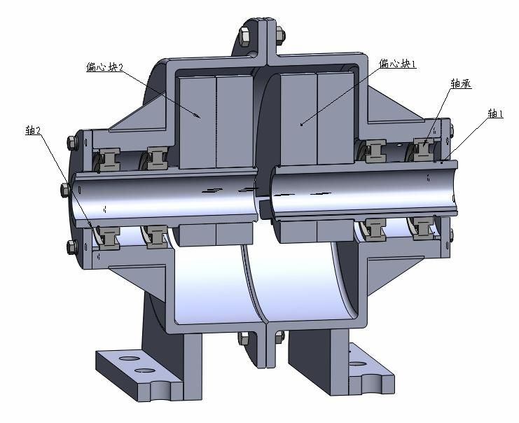

飞信截屏未命名.jpg 这是我自己做的一个激振器,可应用在多种需要震动的场合,通过调节偏心块1.2的角度来改变激振力的大小,但是现在有一个问题,必须要保证轴1与轴2的同心度,有什么好的办法啊?
我考虑的如果没有好办法  我准备做一个架子,是铸造的,来安装偏心块和轴,保证其同心度,不知道诸位大侠有没有更好的棒法啊!!!请指教!

轴1与轴2 改成同一轴;
用偏心轴+偏心套来改变偏心量。
发表于 2011-8-15 10:47:35 | 显示全部楼层
你这轴1轴2不是空心的啊 里面穿一个轴不知道行不行,轴和轴1轴2间有轴承
首先,谢谢你啊,这个方法我也想过,不过感觉轴承太多了,有没有更好的办法啊

LIAOYAO 发表于 2011-8-15 10:44
轴1与轴2 改成同一轴;
用偏心轴+偏心套来改变偏心量。
能不能说的详细点啊,最好能给个简图看看!

在轴端车一台阶和另一轴端动配合,因你两轴是同步不受速度影响。

为啥要同心呢,不同心不是震得更大吗

为啥要同心呢,不同心不是震得更大吗
不同心的话震动位移就变了
