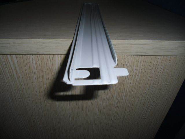

镀锌板! 材料是Q235!板厚0.8mm,断面是非对称的!既有水波纹,又有双层折弯

我以前设计过,现在忘得差不多了,用几组轮子滚压即可

样品图片
样品图片
这是样品!
补充内容 (2011-10-7 12:32):
现在我的主要问题是双层折边那里怎么折,上下辊如何设计?
请大侠们帮帮忙!

发表于 2011-10-6 11:10:35 | 显示全部楼层
lijinmu 发表于 2011-8-24 11:21
这是样品!
这样的东东要类似这样的机器来搞,两段,一段滚压成形,二段冲压。
