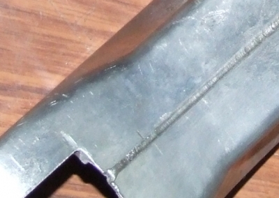

发表于 2011-8-4 23:02:50 | 显示全部楼层
我可以焊接的,下图就是我焊的一飞机扶手,铝的。7 {. [4 }# V) c4 ^# M" L
