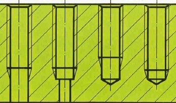

) Y- K7 T" t# p4 I9 S. v& E这里有一个误区,即刀具供应商与客户对螺纹通孔、盲孔的认识不同。通孔攻丝必须是螺纹贯通,全部攻丝,如下图示:4 o$ S5 c. e' Q6 F. s
通孔.jpg 5 Z9 h8 d; E8 G5 ]( K+ i
盲孔攻丝是指在底孔的一部分上攻丝,即螺纹并不攻到底孔底部。只要属于这种情况,全部属于盲孔攻丝。如下图示:5 q; L1 K/ K- X( u3 x4 k
盲孔.jpg ( W6 |0 J, F0 r0 U
如果刀具供应商不够细心、负责,简单地将客户所指通孔攻丝(实际为盲孔攻丝)选用螺尖丝锥则是十分错误的。楼主所说的应属于上图盲孔攻丝中前两种的一种,虽然底孔是贯穿的,但仍属于盲孔攻丝。因此,直槽丝锥和螺旋槽丝锥可选,而螺尖丝锥一般禁止使用,原因就是螺尖丝锥攻盲孔比螺旋槽丝锥更容易崩刃。当然,螺旋槽丝锥也会有崩刃现象。这点可参看:http://bbs.cmiw.cn/forum.php?mod=viewthread&tid=199967* j9 d( W& {, A. |
此外,即便是柔韧与高硬兼顾的40Cr,对螺尖丝锥来说300孔的寿命也并不值得称道,因为螺尖丝锥专为通孔攻丝而生,加工性能可想而知。可具体查看百度百科螺尖丝锥有关介绍:http://baike.baidu.com/view/3457083.htm
; ~6 \5 |; W4 [% F而楼主此种情况可换用性能更高的直槽丝锥或螺旋槽丝锥(首选)予以解决。至于加工寿命不稳定,一般来说不应是丝锥的问题,因为同一批丝锥出厂时只要检验合格质量相差无几,正常不会出现寿命几倍的差距。这可能与楼主的切削液质量、设备性能以及被加工材料有关。

如果斜面也攻的话这样的孔应该也算通孔吧,感觉在斜面那一段是最容易崩刃的,最好攻的时候螺尖部分要完全攻穿把, N. p, P" B! u1 C# S, W( r; z3 O

如果斜面攻丝的话属于通孔攻丝,但一个合格的工程师会竭力避免这种设计。因为斜面加工不论是钻孔还是攻丝都极易崩刃甚至是断刀。
