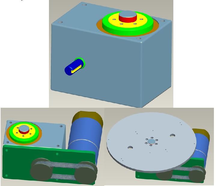

LZ,单个转盘安装图示,不知对您有帮助否?

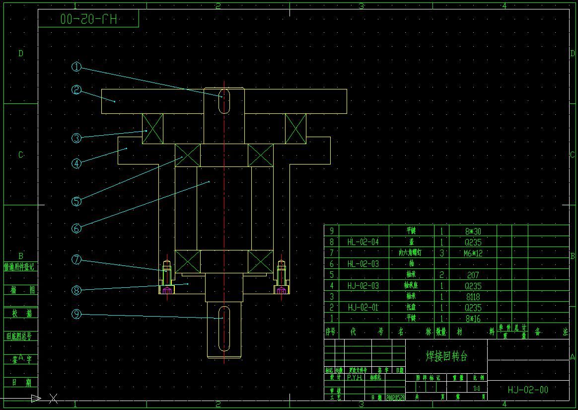

发表于 2011-8-2 19:40:50 | 显示全部楼层
几年前在中国模具论坛贴过焊接回转台的图纸。刚才查找了一下,没有在本论坛贴过。
从旧资料里找出其中回转结构的几张。本版块不支持压缩文件上传,转成了PDF格式贴在下面。
Hj0200.pdf (27.75 KB, 下载次数: 157)
谢前辈,对我们新手很有用  发表于 2014-3-5 14:48
是推力轴承。8118是旧标准型号,新标准型号是51118。  发表于 2014-3-3 04:48
请教伏枥老师:途中见3是什么轴承?推力轴承吗?  发表于 2014-3-2 23:34
原来用AutoCADR14版本画的图,打开时用了2007版本,所以标注文字出现了乱码。这两个35是用来装6207轴承的,标注的尺寸公差是js7,数值为正负0.012。  发表于 2013-11-1 15:26
彭总,我想请教你一个问题, 在Hj-0203中轴的两个Φ35尺寸的公差是多少啊??? 急急急!!! 十分感谢!!  发表于 2013-11-1 13:12

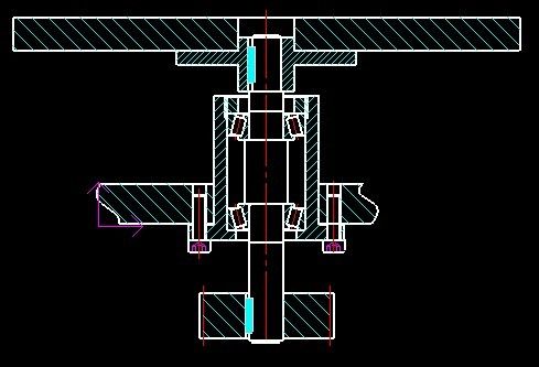

发表于 2011-8-2 20:08:26 | 显示全部楼层
如果对圆盘回转要求精度高,我贴出的结构应该比大路朝阳社友贴出的结构要好一些,制作工艺也简单点。
