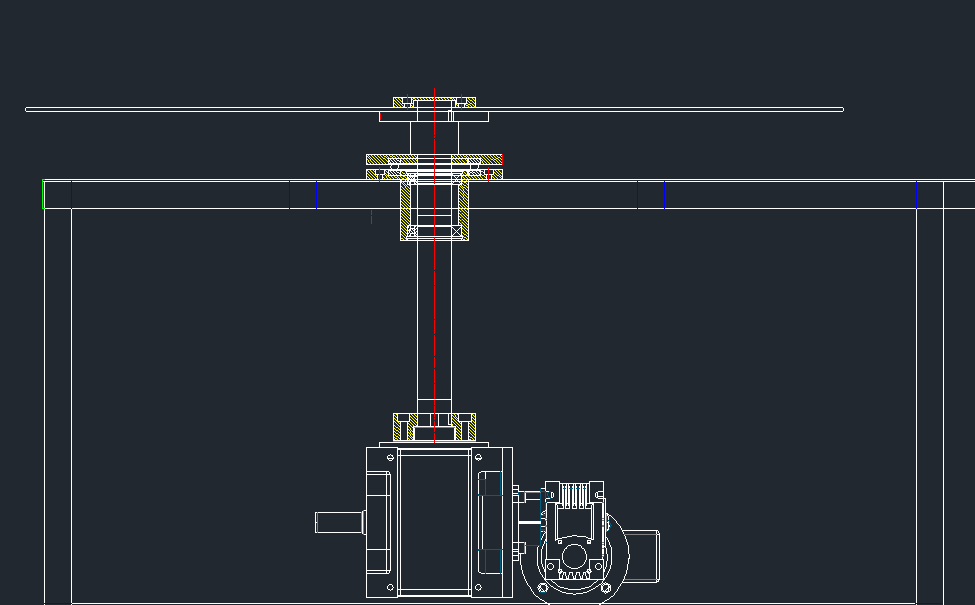

转盘的设计,旋转结构应该怎么做?

彭老师这个转盘结构 ,圆盘1.2米,旋转1/4精度不够该这么改进
发表于 2017-8-1 17:44:10 | 显示全部楼层
阶梯轴+推力/角接触轴承,注意点细节应该就成了
发表于 2017-8-2 09:36:40 | 显示全部楼层
用凸轮分割器直接带动啊

白云飞雨建虹桥 发表于 2011-8-2 11:56
LZ,单个转盘安装图示,不知对您有帮助否?
谢谢
发表于 2018-5-21 21:14:20 | 显示全部楼层
意力 发表于 2013-4-23 16:34
以前做过类似楼主这样的结构。分割器带两个转盘。轴不动,同步轮驱动轴承座。(内圈不动,外圈转动)。转盘 ...
