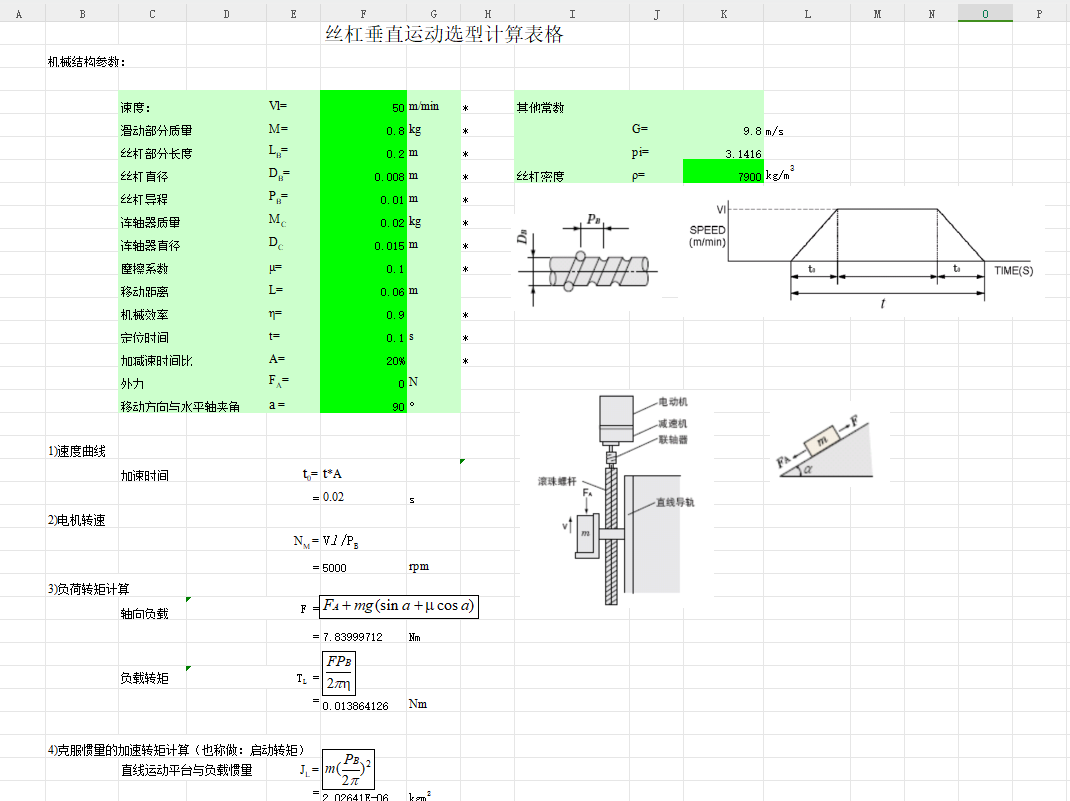

梯形丝杠加配重,最近也在做这个东西,不过 感觉 丝杠的轴承座设计麻烦

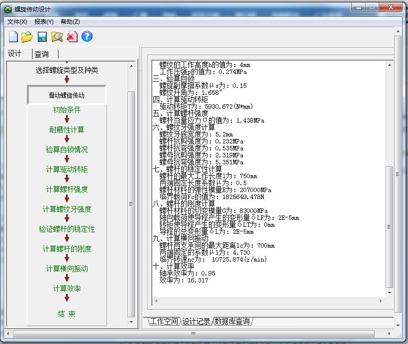

软件版 机械设计手册里面有个小应用可以算的,
下面数据用来演示的,选出来的丝杆是GB里面随便选的,现在市面上有很多其他规格的,你也可以输进去你选的规格校验一下试试
滑动螺旋传动
一、初始条件
  轴向载荷F为:1500N
  螺母形式为:整体式
  滑动速度范围为:<2.4m/min
  螺杆材料为:45号钢
一、初始条件
  轴向载荷F为:1500N
  螺母形式为:整体式
  滑动速度范围为:<2.4m/min
  螺杆材料为:45号钢
  螺母材料为:ZCuZn25Al6Fe3Mn3
二、耐磨性计算
  ξ的值为:0.8
  φ的值为:1.8
  许用压强[p]为:15MPa
  螺纹中径d2的值(计算值)为:5.963mm
  螺纹中径d2(选取值)为:44mm
  公称直径为:48mm
  外螺纹小径d1为:40mm
  内螺纹大径d为:4mm
  螺距P为:8mm
  导程L为:4mm
  螺母高度H的值为:79.2mm
  旋合圈数z的值为:9.9
  螺纹的工作高度h的值为:4mm
  工作压强p的值为:0.274MPa
三、验算自锁
  螺旋副摩擦系数μs为:0.15
  螺纹升角为:1.658°
四、计算驱动转矩
  驱动转矩T为:5930.672(N*mm)
五、计算螺杆强度
  螺杆当量应力σ的值为:1.438MPa
六、螺纹牙强度计算
  螺纹牙底宽度为:5.2mm
  螺杆抗剪强度为:0.232MPa
  螺杆抗弯强度为:0.535MPa
  螺母抗剪强度为:2.319MPa
  螺母抗弯强度为:5.351MPa
七、螺杆的稳定性计算
  螺杆的最大工作长度l为:750mm
  两端固定长度系数μ为:0.5
  螺杆材料的弹性模量E为:207000MPa
  临界载荷Fc的值为:1825649.478N
八、螺杆的刚度计算
  螺杆材料的切变模量G为:83000MPa
  轴向载荷使导程产生的变形量δLF为:2E-5mm
  转矩使导程产生的变形量δLT为:0mm
  导程的总变形量δL为:2E-5mm
九、计算横向振动
  螺杆两支承间的最大距离lc为:700mm
  两端固定的系数μ1为:4.730
  临界转速nc为: 10725.874(r/min)
十、计算效率
  轴承效率为:0.95
  效率为:16.317

发表于 2023-10-6 11:44:01 | 显示全部楼层
滚珠丝杆要考虑自锁问题
