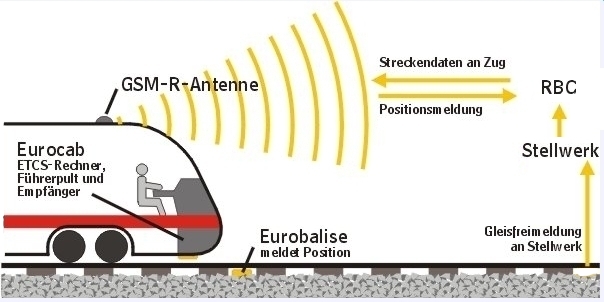

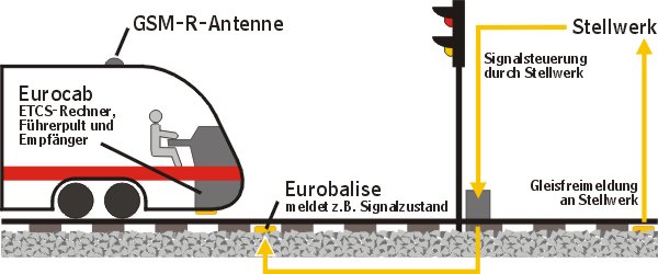

上图为 ETCS LEVEL1 的闭塞系统示意图。 wiki 明确说明,京津线用的就是这个系统。
上图是 ETCS level2 的示意图。 wiki说明,武广线用的就是这个系统。 (就是铁道部声称自助研发的东东)
公开信息显示,两列火车间,如果存在3个闭塞,到底是如何强制忽略所有红灯信号的?而且,网上有文章称:“2006年京九线发生追尾事故后,铁道部曾作出规定,如发生信号故障,一律按站间闭塞办理,就是说两站之间仅容一辆车通过。具体到事发情况,也就是在让D3115从永嘉站开出后,D301在其抵达温州南站前绝不发车。然而,事实相反,后车在前车未到站前即出发”
以上,如果没有更可怕的答案,那么,本事故是个彻底的责任事故。 就如同,公路上,红绿灯停电了,按照交规,你要在路口先停车,观察后才能通过。结果你疯狂开过去,把人撞了,然后你让红绿灯厂家出来道歉,可笑么
