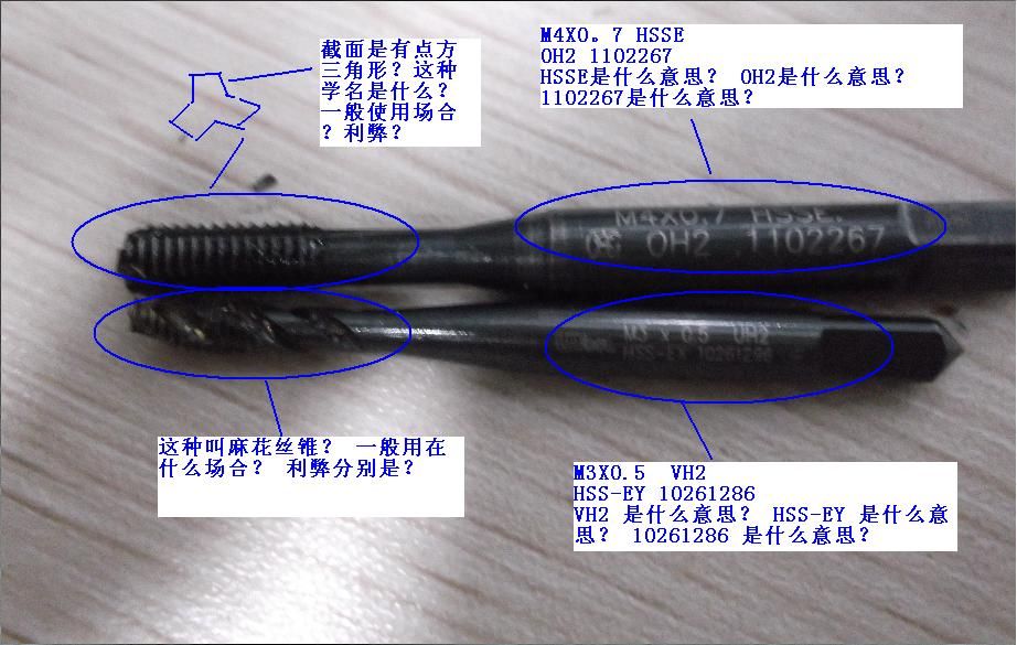

1. 如下图:两款丝锥上有如下标识,它们的意思分别是什么?
' [( ]% {- t/ m: lM3X0.5  VH2  HSS-EY 10261286) H9 k- g: v$ |7 y
VH2 是什么意思? HSS-EY 是什么意思? 10261286 是什么意思?, a! X. {/ \) |! E. r" A- \6 ^* D
M4X0.7 HSSE  OH2 1102267是什么意思?: S' @( g3 q, R
! }- b2 r( j$ |# w5 a, z
2. 成麻花形的丝锥学名叫什么?一般用在什么场合? 利弊分别是?
2 \. m# ?/ X& Y& _: v4 I

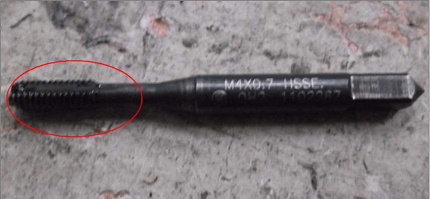

  g. h5 |$ @+ i# U( v( j3.  截面是有点方三角形(如详图)这种学名是什么?一般使用场合?利弊?0 k# _9 e' y; `* q( S
9 f2 ^1 e5 Q: o( w6 u4. 不锈钢精铸304 厚度3mm的板,攻M4螺纹一般采用何种丝锥?该丝锥能否用攻牙机(武夷山牌)上,用来攻牙不? 如果可行,一般攻牙机转速如何定?
# ^. J& ]' k4 v$ m
' f. L7 N, R8 U3 k1 [4 G5. 如果是黄铜H59,2mm板厚,钻孔攻牙,一般选用何种丝锥?
2 N7 p6 m% f) o3 Q) }) c% D/ d8 F4 O" C. I
新手,还望各位赐教。谢谢啦。

先回答你2. 成麻花形的丝锥学名叫螺旋槽丝锥,有2种差别,分右螺旋与左螺旋,右螺旋切削是上排削的,最适合盲孔,当然也完全接受通孔的。左螺旋切削顶到前面出来的,所以只能使用浅的通孔,盲孔的话切削会堵在里面。左螺旋切削丝锥非常少见,因为普通直槽丝锥前刀面切磨一下也能达到左螺旋的。可以说手艺好的工人可以简单随手一磨就达到这个效果。
1 T$ \( l  T" r8 L# h/ j* r# S4 t% z3.  截面是有点方三角形的,这个什么意思呢,挤压丝锥有凸楞状脊,那是方便挤压。你这个不应该有凸脊,只是磨了3道槽自然有三角型的感觉,实际还是一个正圆弧的。

HSS指的是高速钢 HSSE指的是含钴高速钢,EY应该是涂层的类型2 h/ b3 P3 B6 `' ]' D1 c
地第一张图上的VH2应该是OH2,为丝锥的精度
) D) Y! t' h0 D7 WOSG丝锥使用两套精度标准,即OH 、 RH 。OH一般用在切削丝锥上,RH一般用在挤压丝锥上。# m" J6 v, ^4 ?6 I( i
对于不锈钢精铸304 的加工,可以尝试OSG的挤压丝锥

/ m+ Y* Q2 P. |2 W0 Y+ m1、HSS是高速钢(High Speed Steel)的缩写。当钴含量超过2%时的含钴高速钢国际上称之为高性能高速钢,代号为HSS-E。HSS-EY应该就是HSS-E或者是其一种,各厂家写法有时会不同。还有一种粉末冶金高速钢缩写为HSS-PS或HSS-PM。VH2没见过,可能指的是OH2-丝锥精度,对应加工螺纹精度德标6H或是ISO标准ISO2。至于后面的数字,楼主大可不必管它,是丝锥厂家的生产信息。实在想知道,可问问经销商或生产厂家。, s: C# W: E7 y2 q( V7 [
2、成型麻花丝锥标准学名叫螺旋槽丝锥。主要应用在盲孔加工,尤其是深孔攻丝(深径比2-3之间)。至于利弊可参看:sizhuiwhy中关于螺旋槽丝锥介绍:http://www.sizhuiwhy.com/archives/15.html
6 j5 F. d* _; T( f3、截面是有点方三角形的丝锥从图上来看应该就是直槽丝锥。通常应用在深径比≤2的短切屑的通孔及盲孔攻丝。具体可参看直槽丝锥:http://www.sizhuiwhy.com/archives/13.html8 k& w  ?# t, C0 b4 t) E
4、鉴于不锈钢的特殊切削性能,建议使用不锈钢专用丝锥。3mm的板攻丝看来是通孔,推荐首选螺尖丝锥,其次是螺旋槽丝锥。304不锈钢攻丝速度推荐位2-10m/min,用M4丝锥攻丝折合成转速160-800r/min。考虑到丝锥寿命、加工效率以及加工设备,建议客户从低速开始,转速在推荐范围内逐步增加以获得最好的切削速度。
3 {) Y3 _; Q. X# b  R5、黄铜材料首选黄铜专用丝锥。这和紫铜(纯铜)攻丝还有很大区别。选用不当一般会出现这种情况,即攻丝后螺纹止规不止。而同一支丝锥加工紫铜又会出现止规过紧。这点需要注意下。
