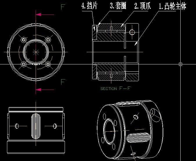

发个纸管用快速夹头的图片,谁能说明一下结构和是如何使用的?
发表于 2011-7-18 18:02:13 | 显示全部楼层 |阅读模式
说明一下:
      是纯机械式的,算是凸轮形式,使用时凸轮固定,靠套圈旋转一定角度,让四个顶爪伸出或者内缩,对于手动快换纸卷时非常好用,我在以前的厂里做了很多,说实在的成本也不见得特别低,主是要凸轮部分用的CNC加工的。
      使用时,把纸筒套上,转动纸卷时自动旋转胀紧,大家想想如何设计这个结构才能实现这个功能?
      侧面1个螺丝是固定中间芯棒的,顶出顶爪是用凸轮,大家能想想顶爪退回是怎么控制的?还有中间旋转圈上四个小孔是做什么用的?
      材料都是45#钢镀镍
发表于 2011-7-18 19:23:59 | 显示全部楼层
画的太简单了,画全了,应该是涨缩的,这个东西可以买,最好把图画全,没有见过的一下就看懂了,这样就得猜谜,
当时我也想过,顶爪退回用橡皮筋拉回,可是橡皮筋在套圈外面,套圈就要车槽,顶爪也要避空,套圈本来就只有2.5MM厚,橡皮筋暴露在外,本身寿命有限,不美观,也易磨断。  发表于 2011-7-18 22:37
最好在四个顶爪部位围一O形圈,这样下纸筒时O形圈收缩顶爪就更方便下。  发表于 2011-7-18 22:20
这个图已是全的了,就差没锁螺丝,成本结构就是这样,套3英寸的纸管用的  发表于 2011-7-18 21:33

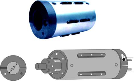

这种结构比气胀轴还要简单,关键你要明白里面的凸轮是如何动作。这种主要是针对纸卷/胶纸卷/布卷,往地上 一放,穿根轴,两人就抬上放料架,很省事,如果是一根1.5m或1.8m的纸卷用气胀轴穿,一个气胀轴就够两人搬了  发表于 2011-7-18 21:24
使用的地方不同,这种适合中间轴可以用比较细的镀铬棒,25/30的,然后穿比较长的纸卷或布卷时轴就会很轻,如果是气胀轴的话根本不适合手工搬运,要然的张力了,对边了的结构复杂很多。  发表于 2011-7-18 21:19
阿拉用过气涨缩的,成熟产品,简单,机械的复杂,不好调整凸块,就这个差别,  发表于 2011-7-18 21:15

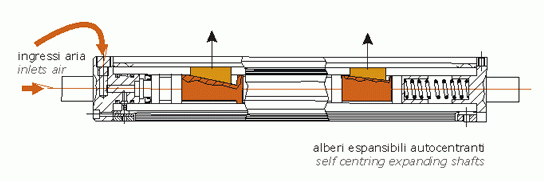

是气涨缩的,楼主出个题目,看看大家水平,哈哈,楼主会发样本的,我相信,请静候,哈哈  发表于 2011-7-18 20:00
发表于 2011-7-18 20:31:12 | 显示全部楼层
这是类似的气胀套

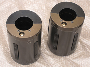

发表于 2011-7-18 21:12:34 | 显示全部楼层
那个两头圆的东西festo似乎有标准件卖的,叫什么来着有点忘记了。
 楼主| 发表于 2011-7-18 22:15:15 | 显示全部楼层
回复 xuechaoqun 的帖子
凸轮轮廓应该是类似个正方形吧,把四个角倒圆,顶点位置为高点,边位置为低点。  发表于 2011-7-20 12:52
再补充一下,我一直都是用第三视角出图,用惯国标第一视角的可能不太习惯  发表于 2011-7-18 22:43
多谢大哥鼓励  发表于 2011-7-18 22:41
oscar30000 + 1 这样就一目了然了,加油!
发表于 2011-7-18 23:04:58 | 显示全部楼层
凸轮的轮廓是什么曲线?
 楼主| 发表于 2011-7-18 23:08:53 | 显示全部楼层
回复 laters 的帖子
在原来圆的基础上切出四个大圆弧,形成了高低点的凸轮。
