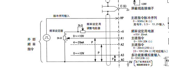

最近要改一台变频 把数字输入控制 改为 手柄输入 -10~10v 的  看了说明书 还是没怎么弄明白怎么接线 求高手 举例讲解      -10v 怎么接?

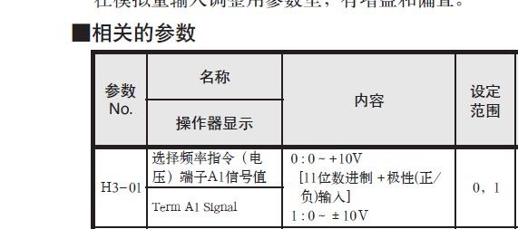

1 @3 r5 h  ?0 a  F6 Q! V9 x( x能给  跟我讲解下   选择 1  。-10-10v 详细 的怎么用吗?还有接线,想不通哦

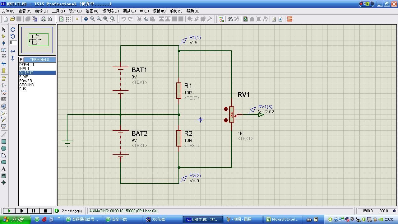

发表于 2011-7-18 23:32:34 | 显示全部楼层
地为0 相对地有压差就能分出正负极了!

222222222.jpg 11.jpg & o. z* ?! P* z( M' X2 M
  + /- 输入时 不是对应 正/反转  吗    应该不用换线的吧? 只是 外部接线 -v 怎么接?7 q; l5 E- V3 P' E& W/ K, d; f

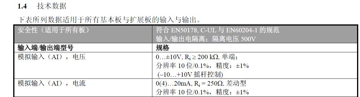

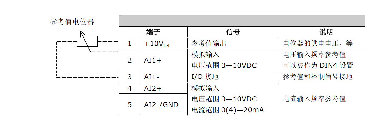

& w6 O! Z; {. x9 |$ o            好像每个变频都有这个功能的 。具体怎么用 求解.
