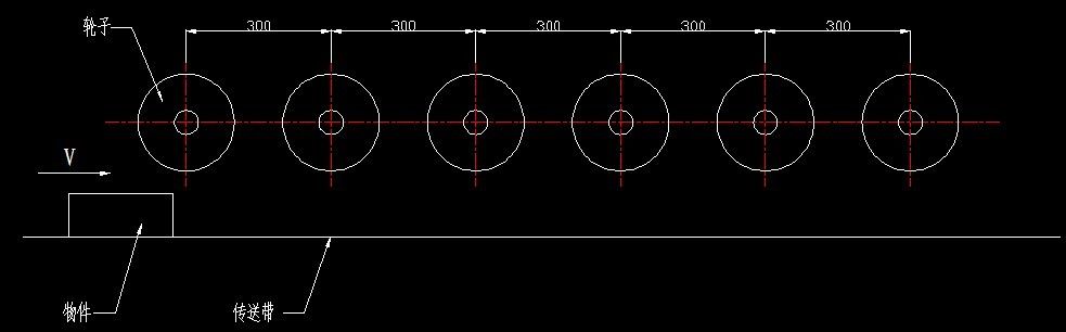

一条自动线上 顺序排列11个轮子  每个轮子在物体经过时会下压   + i7 `$ r4 H5 F; ^
第一个轮子的触发由光电开关控制  余下的想用PLC控制1 ^& g7 p6 K' E2 u2 g+ ]: ^. `: A4 J# @
请问具体实施 需要哪些具体的装置呢??

楼主说的不是很明白,比如你剩余的轮子间距,还有你传送的速度

不好意思,轮子的轴心距是300mm,传动带的速度差不多是35转/分吧

目前机械方面的设计就绪了吗?检测什么物体?电气上的控制用PLC应该能实现.11根轴之间有什么关联?把工艺先弄清。电气控制不难

传送带的线速度是多少?

计算的线速度大约是93m/s

300mm/(93m/s)约为3ms。单片机不行吗?

应该有个很详细的流程才能作出具体实施。楼主说得再详细一点就好了。

$ N2 o2 T% \: Q+ n请楼主详细介绍一下你的控制要求和现有流水线的相关信息,可以附份草图等。大家听不懂你的描述条件不好参与讨论的。: x! Y2 \6 c# F. w9 w5 |
再有你的线速93m/s是每秒93米吗,这个速度够快的啊。
* H8 O4 X8 v, I第一个轮子的触发由光电开关控制  余下的想用PLC控制4 U9 n$ ]6 e* u, S  j: Q
请问具体实施 需要哪些具体的装置呢??. d' H& c0 t( q4 T4 g0 V( k
补充一个简单的示意图 未命名.jpg ( }& C1 t; X& J4 B# Y. X
昨晚计算的线速度忘记单位换算了
- A) c' D! U+ A" v7 r正确的线速度是0.15 m/s
* j* `" F5 t( }3 ^) I如果还差什么条件大家说出来 我再加
