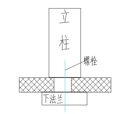

1、上下移动由导轨导向和固定。
2、考虑到是精密仪器,垂直部分内部有竖直的丝杠,活动部分为与之啮合的半圆形内丝杠可上下移动。
3、比如:先在大理石上打一直径100mm的洞,立柱上做1个200mm直径的法兰盘放在大理石上面,再单做一个250mm的法兰盘在大理石下面。用螺栓穿过大理石100mm的洞夹紧大理石。

垂直升降的原理还要和大家讨论一下:
1.上下移动的导轨是线性滑块在直线导轨上移动,如海阔天空01 所说;
2.上下的驱动机构有的人说是齿轮齿条,我认为不是;也如海阔天空01说的:考虑到是精密仪器,垂直部分内部有竖直的丝杠。
    因为齿轮齿条的没有自锁性,垂直升降部分的重量应该很重。
    所以说可能是滑动丝杠和螺母驱动,而不是滚动丝杠。
3.至于立柱和大理石的连接,海阔天空01说的是:先在大理石上打一直径100mm的洞,立柱上做1个200mm直径的法兰盘放在大理石上面,再单做一个250mm的法兰盘在大理石下面。用螺栓穿过大理石100mm的洞夹紧大理石。
如下图所示:
