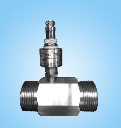

单向电磁流量计
单向电磁流量计

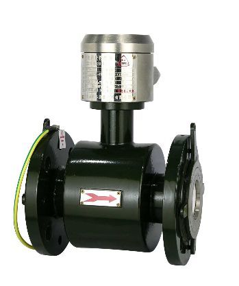

双向电磁流量计
双向电磁流量计
