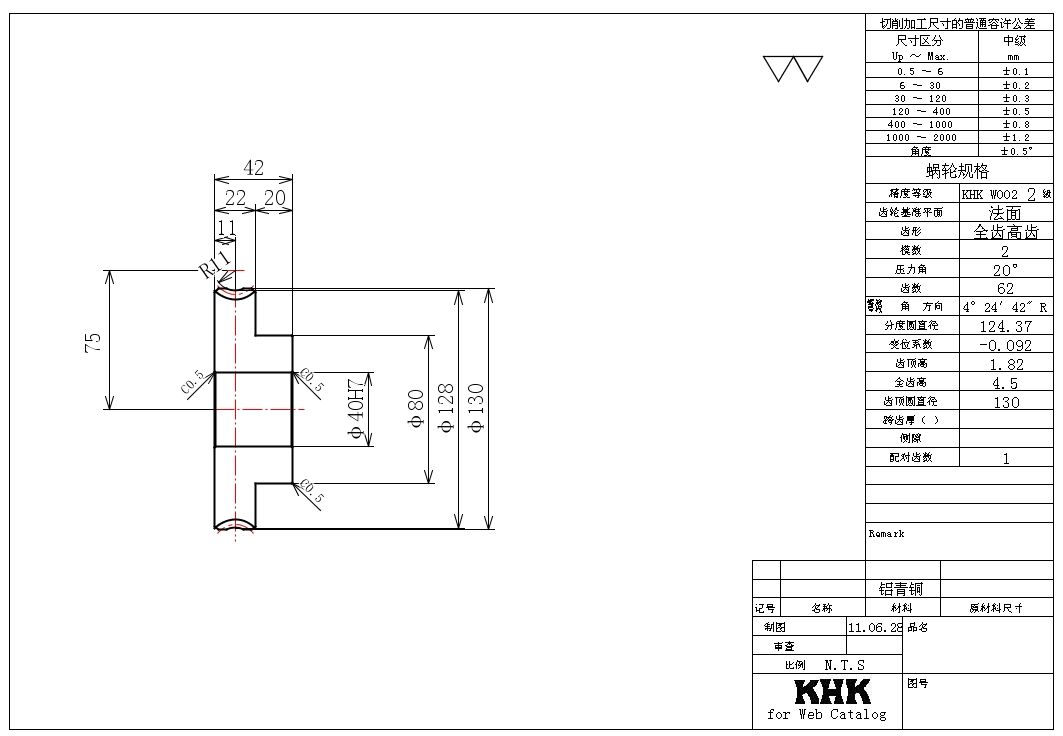

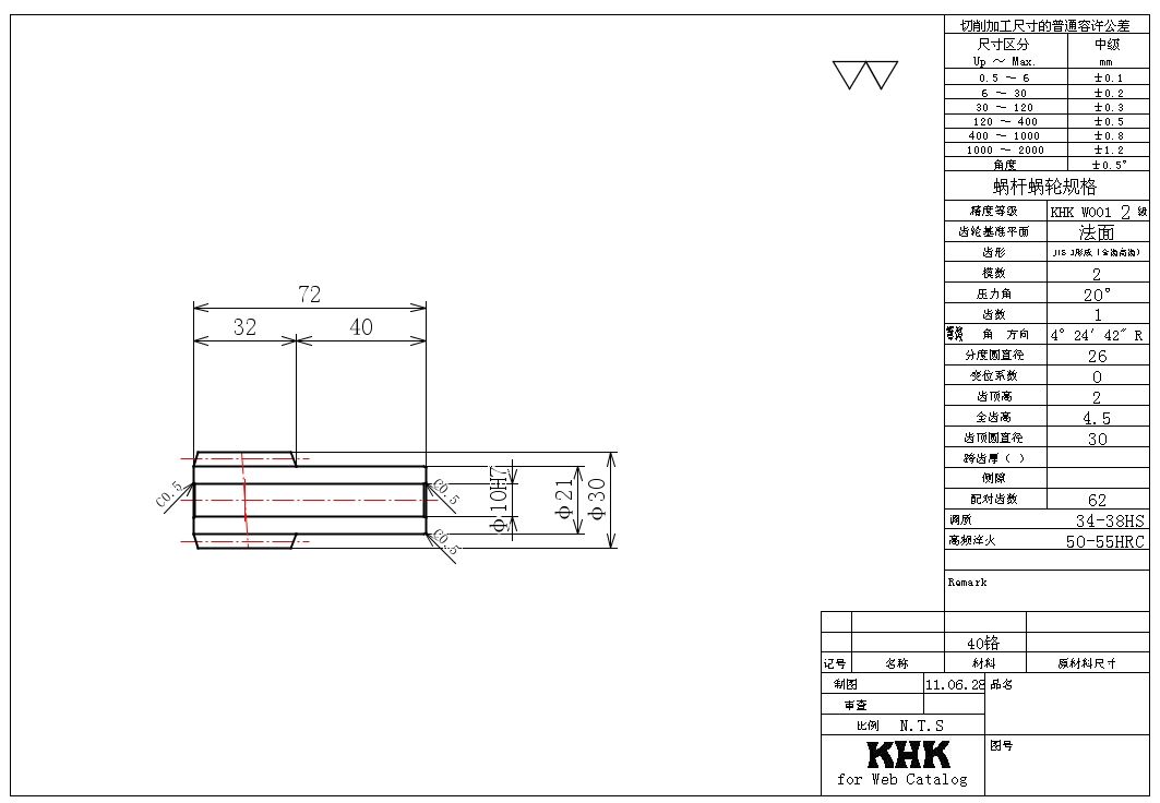

求助:蜗杆副中心距偏大,无法装配

回复 12fzj 的帖子
单独安装的空都是构的,理论上的装配图也有足够的空间
 楼主| 发表于 2011-6-26 17:09:11 | 显示全部楼层
回复 无冕游侠 的帖子
之前的图纸都在,所以不存在测量错误,而且之前也能够正确使用,
 楼主| 发表于 2011-6-27 18:42:25 | 显示全部楼层
有哪位做过蜗杆的帮分析分析啊
 楼主| 发表于 2011-6-27 19:08:10 | 显示全部楼层
回复 birg 的帖子
安装空间是足够了,而且箱体的结构简单,要求精度也不高,转速3-5R,
发表于 2011-6-27 20:43:45 | 显示全部楼层
应该没有问题。1蜗轮分度圆直径D=Z*M=62*2=124.
中心距a=76
因为a=d/2+D/2
76=d/2+62
d=28
但是你的啮合侧隙没有加进去。由于蜗轮蜗杆的加工误差。所以无法安装。

发表于 2011-6-28 00:03:57 | 显示全部楼层
回复 birg 的帖子
帮你算一下,晕,这么久了还没解决
真受不了,帮人解决问题还要浪费我3个威望来下载,如果我解决了,还请大家捧场,给回我威望 啊
A方案:
首先,原蜗杆模数1.5(我是按法面模数算的),头数4头,那标准的蜗杆分度圆为25,齿顶圆直径是28。标准可查没计算。
其次,原蜗杆模数是1.5(法面模数),此时蜗轮分度圆为120.88,所以标准配合中心距为72.94;
如果按楼主实测的蜗杆外径为32(把蜗杆强度增大,其它蜗杆参数不变),分度圆直径为29,那中心距也该是74.94.
B方案:
首先,原蜗杆模数1.5(我是按端面模数算的),头数4头,那标准的蜗杆分度圆为25,齿顶圆直径是28。标准可查没计算。
其次,原蜗杆模数是1.5(端面模数),此时蜗轮分度圆为120.,所以标准配合中心距为72.5;
如果按楼主实测的蜗杆外径为32(原因是把蜗杆强度增大,其它蜗杆啮合参数不变),分度圆直径为29,那中心距也该是74.5.
  楼主设计:模数2,齿数62,按端面模数算的话,2*62=分度圆124,按楼主的图中心距该为62+14=76,
       这样中心距跟原来齿型为M1.5,Z80时(法面模数也好,端面模数也好)的蜗轮蜗杆配合中心距差了0.5-1MM,你怎么按图加工出来的都装不进的,
       我没下载你的蜗轮图,所以不清楚你是法面模数还是端面模数。还有我是按螺旋角20度的标准蜗轮蜗杆算的,当然不同的螺旋角,分度圆直径也会有差别,也会造成中心距变动。不过也不会差你的那么离谱,中心距差了0.5至1MM还怎么可能装的进?
注:我的蜗轮蜗杆参数都是按螺旋角为标准20度来算的。
具体计算公式,请参教机械手册,我只是来解决问题的,可能不是教程,只重结果  发表于 2011-6-28 02:26
如果给加分的话就告诉你解决办法,毕竟你浪费了3个威望啊,还有一个小时的休息时间  发表于 2011-6-28 00:58
birg + 1 感谢
发表于 2011-6-28 00:59:10 | 显示全部楼层
算了告诉你解决办法算了,免得说我不够意思,记得给哥加分啊
解决方法:
      第种方法:把蜗杆做成变外径设计,外径做成30,这样分度圆为26,13+62=75,就跟原配件匹配了(不过这是用端面模数算法,蜗轮加工的话对滚刀要求比较高,要专用滚刀,不通用的,计算是好计算但不好加工)
    第二种方法:用法面模数时,蜗轮用滚刀为通用规格,不用专门做滚刀,方便加工,但是要配合这个75的中心距的话,要么-0.092的变位系数,要么更改螺旋角
太仓促了,做的,不当之处请指正,请捧场  发表于 2011-6-28 02:24
birg + 1 再次感谢

 楼主| 发表于 2011-6-28 18:00:36 | 显示全部楼层
回复 xuechaoqun 的帖子
  原来蜗杆的纸质图纸都还在,蜗轮箱的中心距是76,然后原来的蜗杆的模数是1.5,头数是4,分度圆直径是32,齿顶直径是35,蜗杆导程角10.6197,蜗杆导程18.8496,原后蜗轮的分度圆直径是120,齿顶直径124.5.所以实际中心距肯定是不会错的,还在寻找问题的原因中,明天把旧的蜗杆蜗轮找到实测一下,
能用的测量工具也就一把卡尺
有点晕
如果这样,你的中心距是76没错啊,你改后图的中心距76也没错,安装时注意一下螺旋方向,蜗杆先装好,固定紧,把蜗轮装入,看能不能转动,先不要锁6个蜗轮安装螺丝。如有可能,实测一下所加工的蜗轮蜗杆中心距  发表于 2011-6-28 18:13
