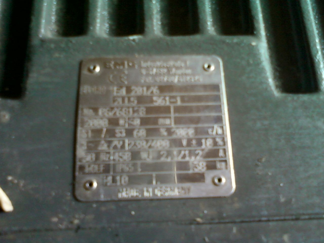

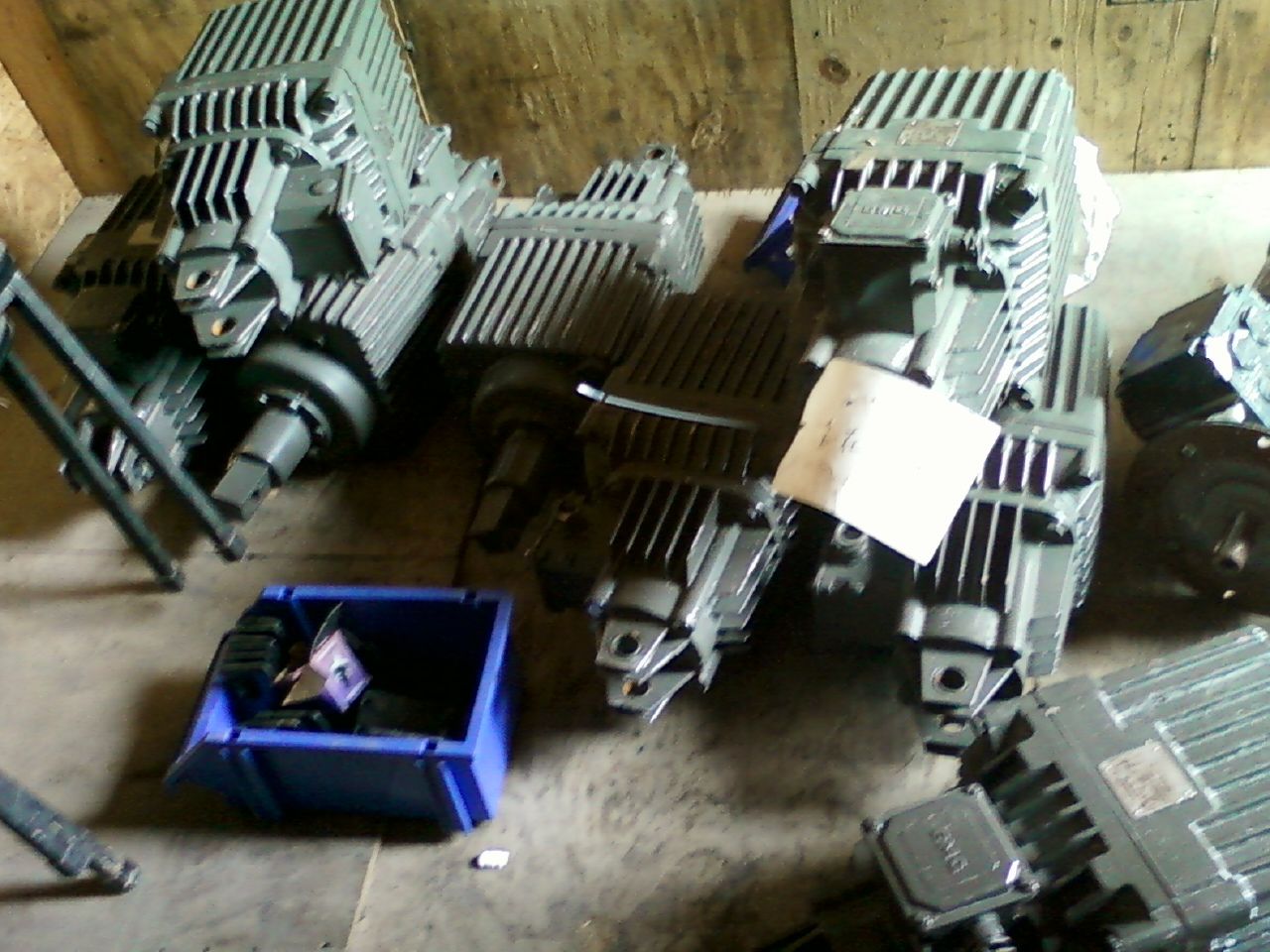

有个朋友仓库里的,他也不知道什么东西,' c/ F. R: B" S- O5 {
应该是个电机,cmg牌子的,问我我也不知道是什么上面用的,哪位朋友知道?, Q  I7 @' A$ J' X3 i* q* l
2 a2 v3 h' S, P  ]' q' p 照片01555.jpg 1 p$ T4 B; {4 l
发表于 2011-6-17 16:19:02 | 显示全部楼层
铭牌不是很清楚,但是可以看出有三角形和星形接线的图示,可以确定是一种电动机,可能是做一些不完全是旋转运动的输出。把铭牌拍清楚一点传上来看看吧!
发表于 2011-6-17 17:26:34 | 显示全部楼层
好像是防爆电机,还不太一样啊。

应该是个电机,或者是电磁铁--就是那种刹车用的通电制动的。

是不是执行器啊?控制阀类的

可能是电机,也可能是变压器

应该是一套装置,由电机带动的,具体什么用途,请发详细的图片以便辨认

. i3 P6 N" Q& i7 W3 PEd 系列电力液压推动器。下图是国产的:! P1 f- t# `8 q
ProductMgmtResourceServlet12.jpg 1 x% X) }8 K$ T7 D! r& e
电力液压推动器是一种集电机、离心泵、油缸为一体的结构紧凑的驱动控制装置。可与制动器配套。+ l0 I% y+ h" N* w
