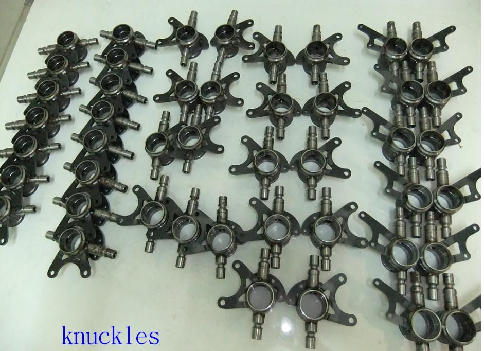

发表于 2011-8-25 18:02:53 | 显示全部楼层

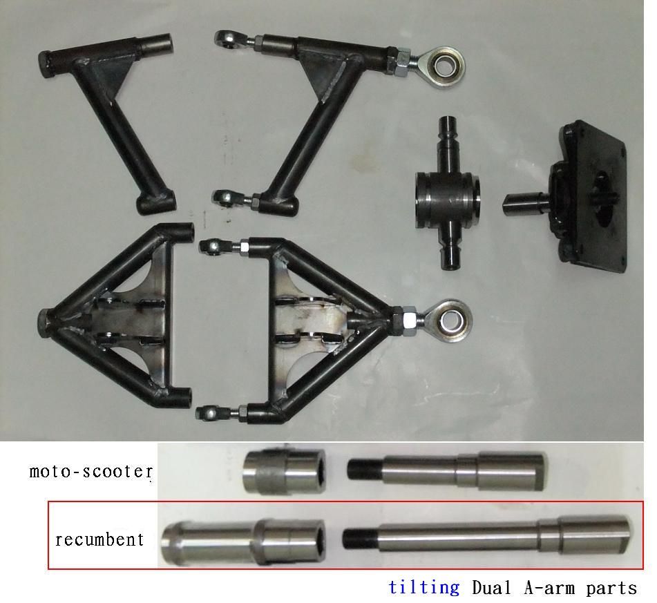

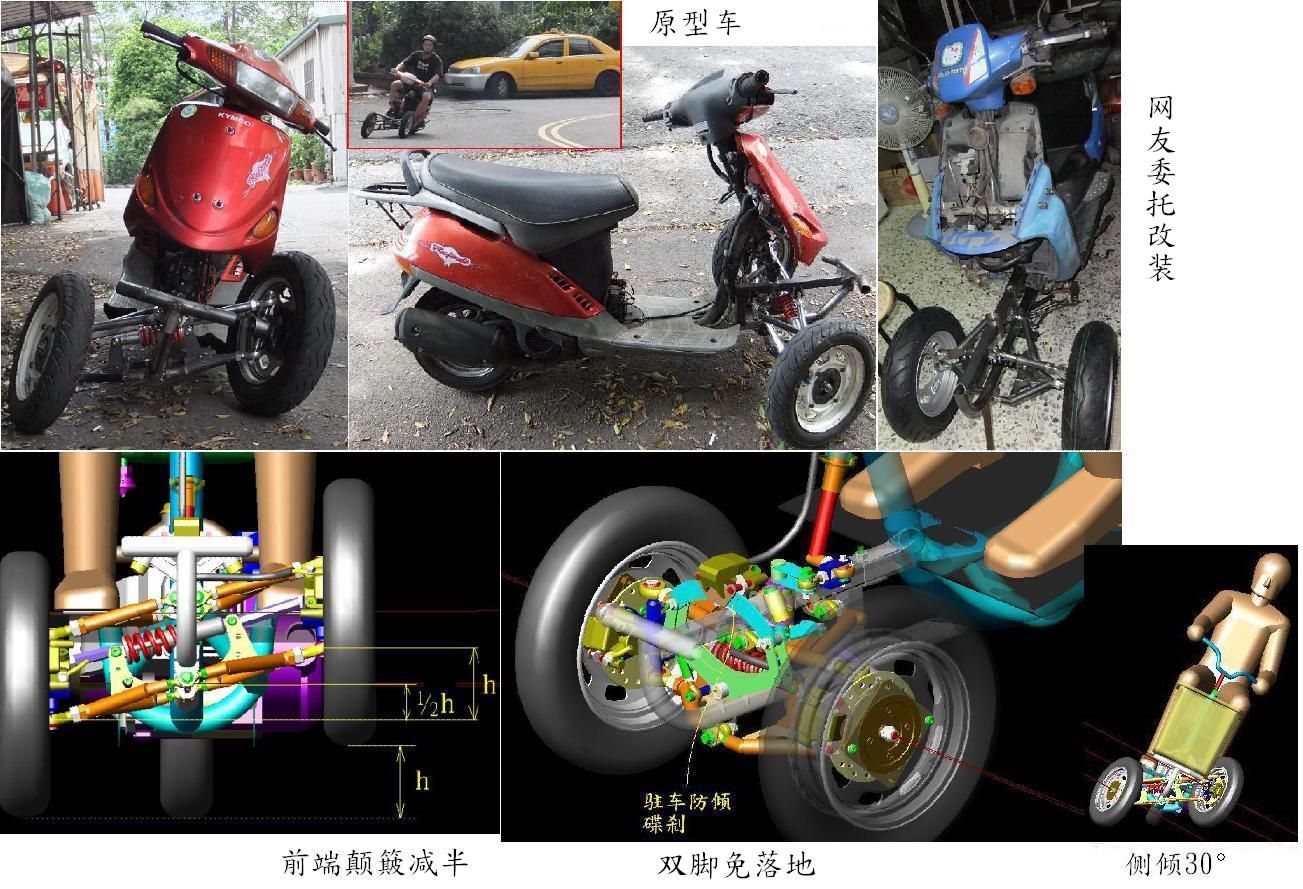

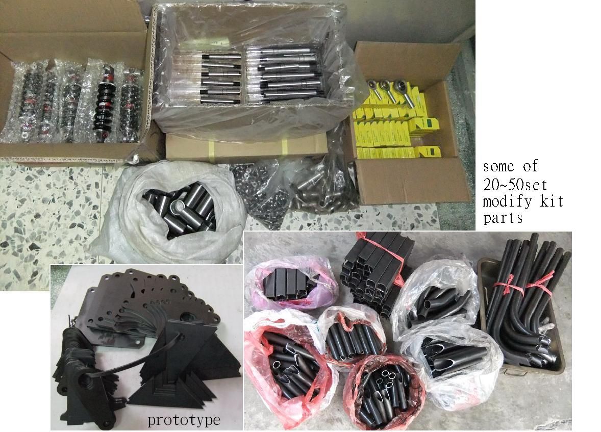

我所开发过的车类产品摩托车部件占大半,其馀就是汽车与自行车,现在正在开发的部件多找自行车配套加工厂,少量多样可订制,地球村里再没有比这儿更适小本开发高品质部件的村落了
. y, ^3 f7 X, Z: S5 s trike110727d.JPG trike110808a.JPG trike110824a.JPG

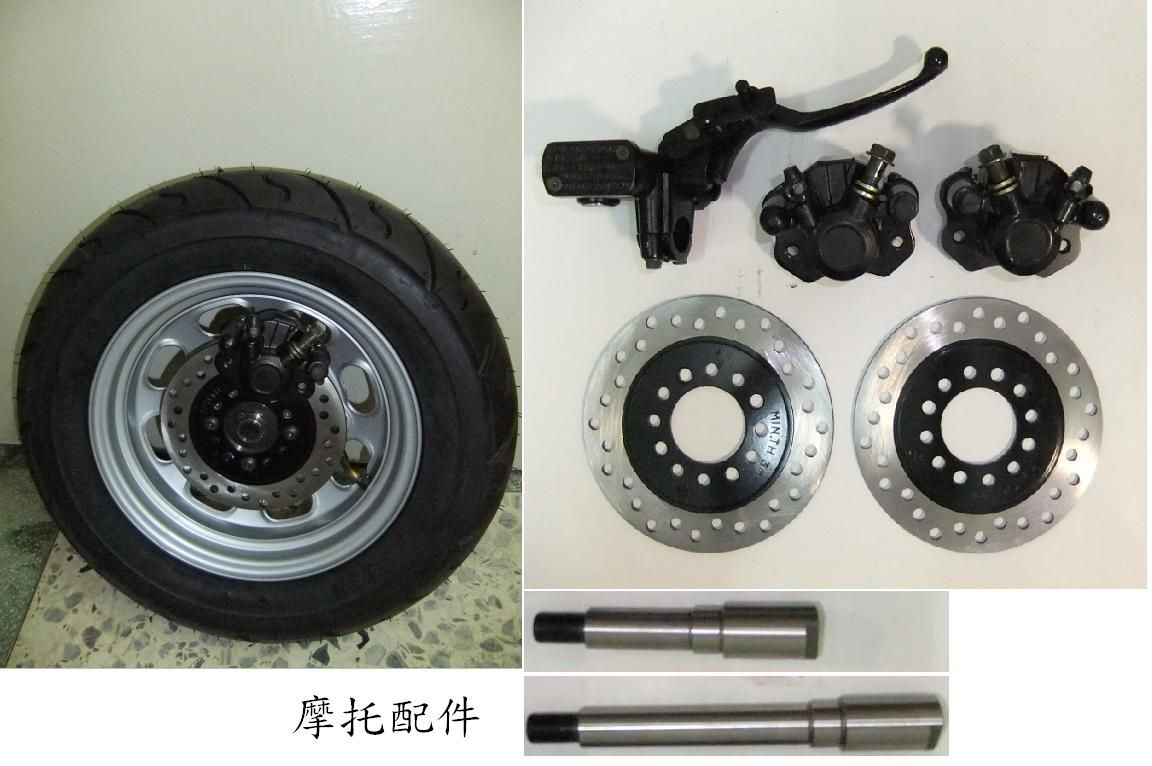

0 w9 o+ P) b' Z' ]" x我现在的自行车骑了15年了,除了换两条外胎,感觉机件也没退化或多出噪音的) X( {5 f; c4 P# T% T& g  [
踏板摩托改装的前悬挂转向系,除第二图是摩托车配套,其它机加都在自行车配套小厂开发,自行车架厂氩弧焊比摩托车焊件漂亮多了
. P' ^1 ], y1 a5 x) x* Y trike110825a.JPG RimWhlHubBrk.JPG TBS 02.JPG ) o9 |$ z( ]. }" M& h3 q8 G

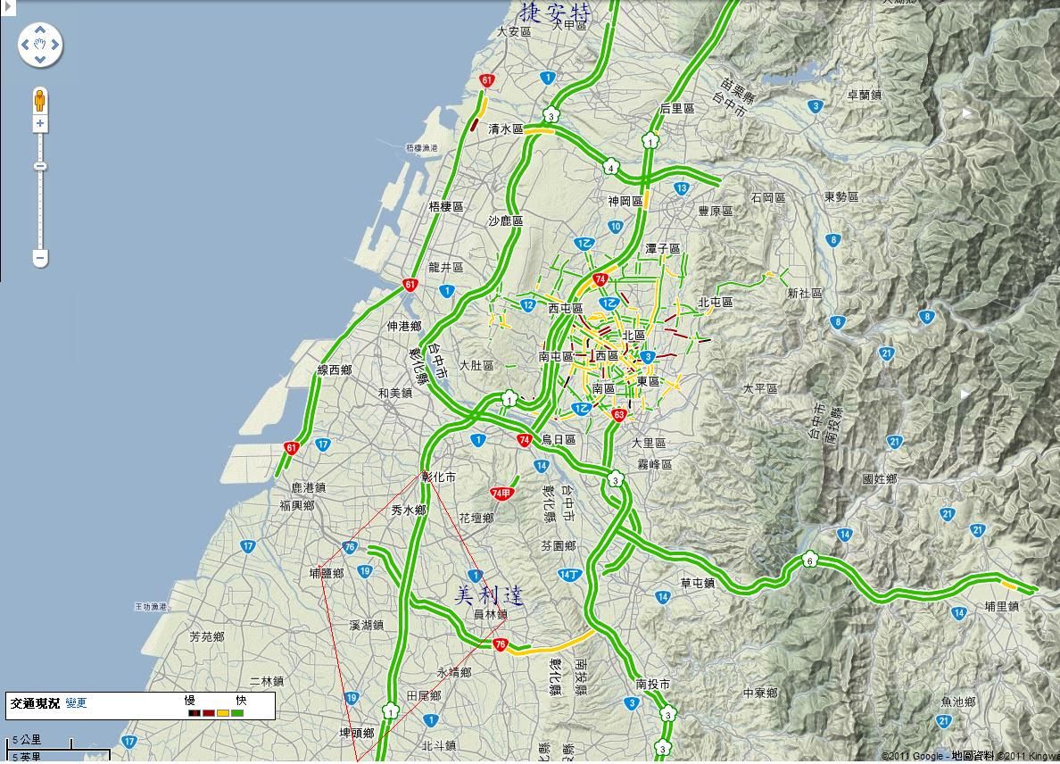

在另帖介绍过中部地区机械工业,在这儿标出自行车两大片区,北边以捷安特为首的大甲片,我很少去,都往一半路途的西南边(以美利达为首),年轻时工作也在这区,正新轮胎离美利达两条街,我待过的汽机车厂约离三公里路;这个月几乎天天跑配套厂,一半时间是自己送工件往来各小厂间快些,从都会区南出(63快速道路)来回百馀公里有些累,除此,恐怕其它国家地区也没别的地方比这方便了

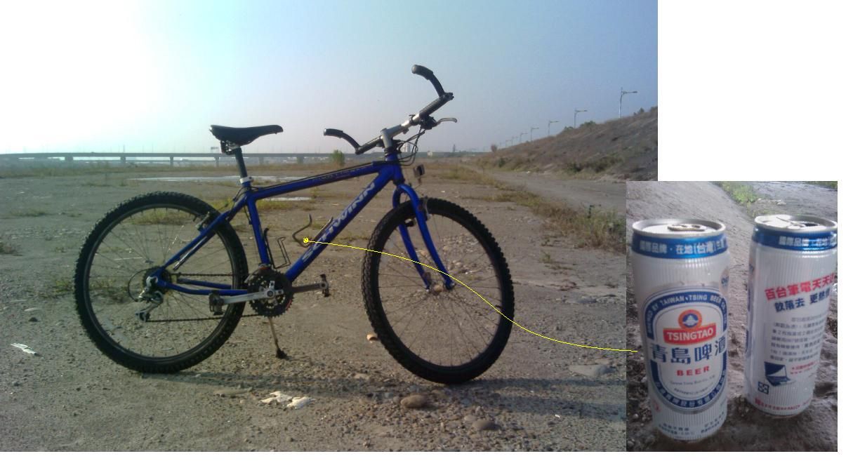

0 {# a) U4 B$ j+ Q' c3 s, n刚才08:00 Discovery 频道又重播Giant故事:台灣人物誌-劉金標,影音视频或可搜得;内容提及早期代工美国最大品牌Schwinn(我的座驾亦是)抽单,毅然自创台湾品牌Giant时的艰困过渡期及往后诸多研发与市场策略,值得借鉴( z3 t" p; b) B! b& y" `' a8 V1 D
注:这车是15年前托人在厂里購得,或许是品检不良庫存貨(目視前叉与车架有色差)出售予員工
