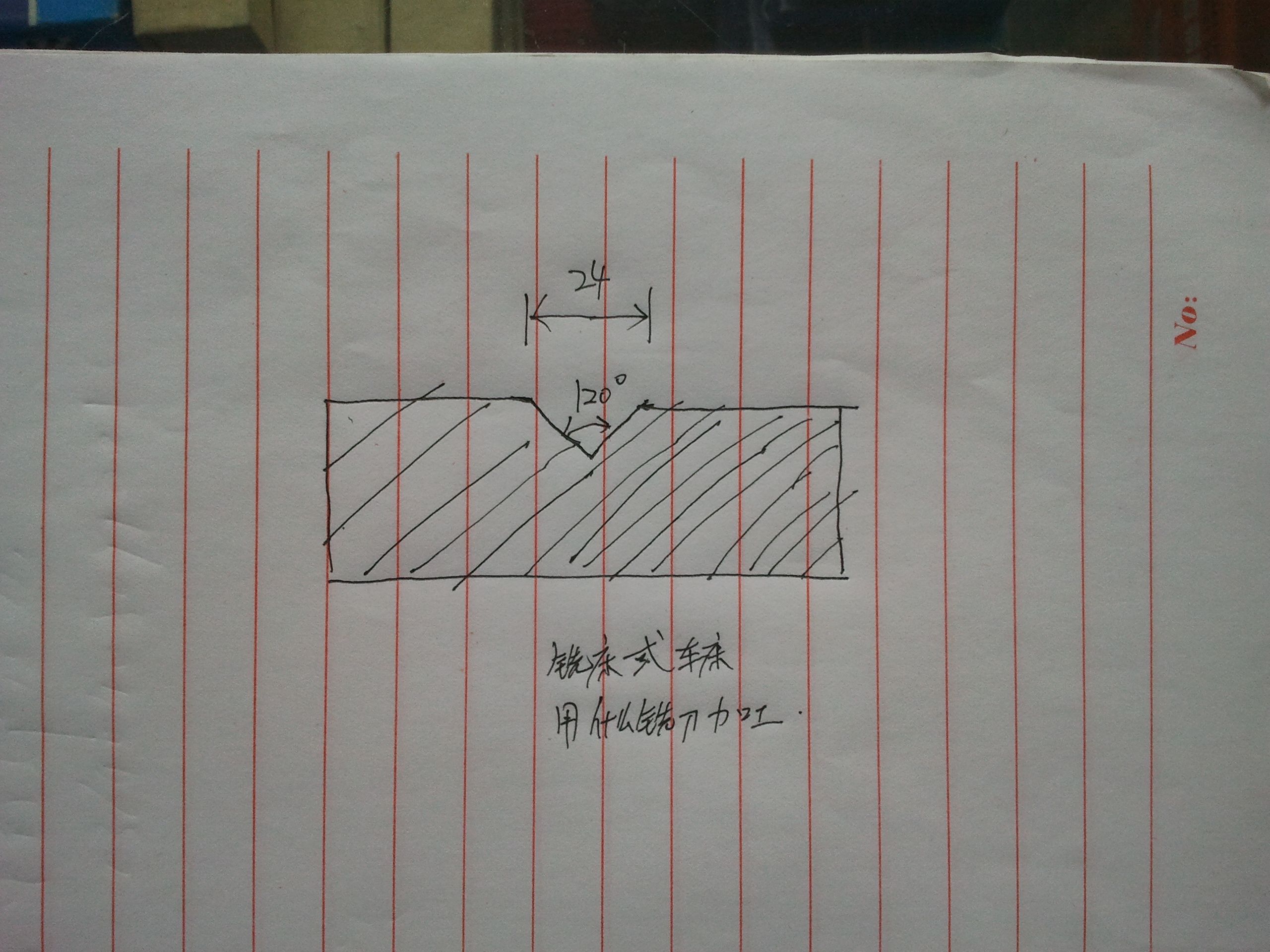

该用什么刀具加工这个工件.
发表于 2011-6-15 09:16:23 | 显示全部楼层 |阅读模式
 楼主| 发表于 2011-6-15 09:21:53 | 显示全部楼层
倒角刀头不是尖的.
发表于 2011-6-15 10:13:30 | 显示全部楼层
帮顶,我也想知道呢!字数
发表于 2011-6-15 10:18:23 | 显示全部楼层
不知道
发表于 2011-6-15 12:53:25 | 显示全部楼层
用R=0的直柄立铣刀,做一个工装,很容易搞定的
发表于 2011-6-15 21:23:45 | 显示全部楼层
做一个焊接的三刃锥度倒角刀试下,但不知道你加工的是什么材料
 楼主| 发表于 2011-6-16 09:30:52 | 显示全部楼层
回复 lovexfegao 的帖子
8 h2 Z/ ]/ a' x( [" F8 _$ a6 j+ Z. w8 a$ e0 B: i) A
有这种刀具吗?
0 [) G& n: h4 w
发表于 2011-6-16 13:17:59 | 显示全部楼层
如果底部不能有R角的话只能做焊接的三面刃铣刀,如果允许有R0.4以上的圆角可以考虑做机夹的。
发表于 2011-6-16 15:58:56 | 显示全部楼层
应该用常规的直角铣刀就能完成了吧,零件下面做一个45度的工装
 楼主| 发表于 2011-6-17 10:12:03 | 显示全部楼层
没找到现成的刀具~
