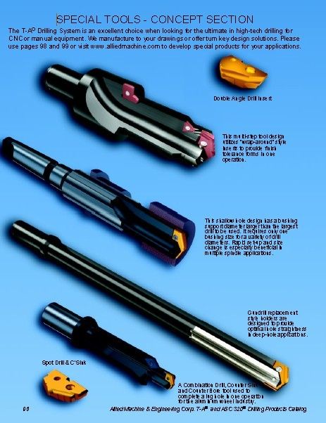

有一把D15的枪钻 30倍径,加工45号钢,通过高压空气把冷却液通过枪钻进去.- u+ p+ L  |$ K9 b8 I# @
" C9 Y$ B- j( L  U( N; ]: K: g8 ]可以在龙门加工中心上面使用吗?
- ~& H( F4 H0 T9 N( |2 a$ ?, T! f* l+ {$ V6 f  V, R
排铁屑会有问题吗?: [: U$ ?2 G3 [" X& r/ b" o

发表于 2011-6-11 13:47:18 | 显示全部楼层
回复 cwenm 的帖子
- C% V6 i' \& R& T1 I2 Q# e" L- q% M* v: k+ S
未命名.jpg 这个刀片是高速钢的,刀杆带内冷
发表于 2011-6-12 12:29:45 | 显示全部楼层
枪钻没问题的,把预孔做大一到两丝。也可以用压缩空气加切削油,以前在摇臂钻床上试过,效果很好。
发表于 2011-6-12 16:59:21 | 显示全部楼层
回复 lkun22 的帖子; v4 m! n6 e9 W+ n
3 `, {' n: Z% ?, y" D: A" m这种结构的30倍径倍比的不是很好加工的,还是枪钻比较实在点。

发表于 2011-8-8 19:07:04 | 显示全部楼层
lkun22 发表于 2011-6-11 13:47 % A: `" O" z" u7 ~1 b, Y& e
回复 cwenm 的帖子' _3 |, W0 n, d
* f% Q# t: h8 k# X, i. C/ Y' V) u1 \这个刀片是高速钢的,刀杆带内冷
. H7 c& r; O# M$ K& _这应该叫铲钻,也叫SPADE DRILL,美国的AMEC和韩国的YG都在做这种钻头。这种钻头能打30倍径吗?
