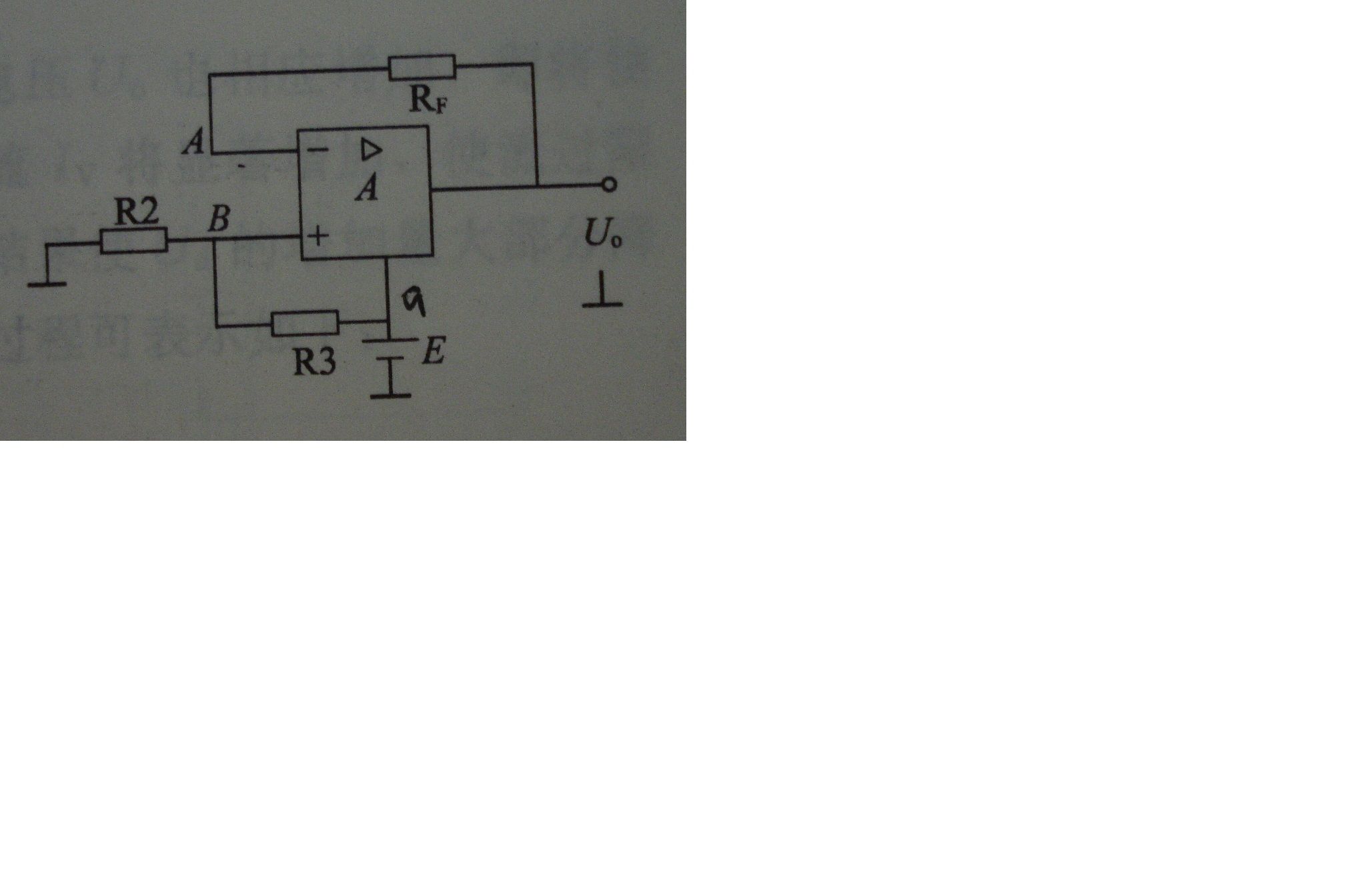

哪位大侠能做这一电工题!过程详细点最好,实在不会了% u# D  @$ K4 |9 V
E=9伏,Rf=3.3千欧,R2=5千欧,R3=10千欧,求U0?/ a; c8 \  Y. H$ W6 `9 Z. B

发表于 2011-6-22 09:42:05 | 显示全部楼层
R2/(R2+R3)*E,结果是3V,原因是深度负反馈,成为电压跟随器

发表于 2011-6-24 20:04:34 | 显示全部楼层
是3V ,电压跟随器吧
