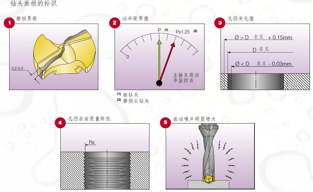

钻头磨损标识.jpg 感觉还是很有用的   贴出来与大家分享

出现了上述情况要更换或修磨钻头了.
