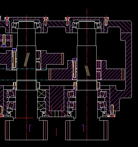

如图消隙齿轮箱中有两传动齿轮轴,
怎么确定其中心距才能确保两齿轮轴都与齿条能正确配合??
求教斑里大虾!!

老子曰,不患贫而患不均,这是个“均载”问题!
如果两轴运动是交联的,也就是说它们只有一个自由度,那与同一齿条啮合,还真难保证出力一样,载荷在两轮上的分配状况,对齿轮及齿条的啮合精度很依赖,亦即对精度很“敏感”。看似两轮都啮合, 实则只有一轮出力,只有刚体才会存在这种超出直觉的问题。
如果两轴运动是彼此无关的就不存在这个问题,比如两轴分别由单独的液压马达驱动。
敝人没处理过这种问题,只能提一个设想,其中一轴安装弹性联轴器,啮合后使其有“预扭矩”存在,应该可行。
请批评!
嗯,赞同,就是弹性扭转轴的方案。只不过不要大的扭矩,最好是两个轴都装弹性联轴器,这样的话均在效果更好,也不耽误调间隙  发表于 2011-12-9 09:05

其实我不是要保证两传动轴出力一样,只要有一个出力就可以,这机构是保证其正反转的时候能无间隙!
我想问的是两传动轴的中心距多少,我才能正确的安装到一条齿条上!

我认为是只要是齿条模数的倍数就可以,不知道对不对??
两齿轮轴之间若没有联系的话,中心距没有影响  发表于 2011-6-9 23:35

你虽隐去了一些,但我告诉你,此结构不怎么好调。
中心距任意,只要不干涉。
