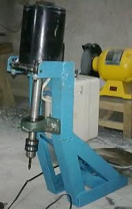

发表于 2011-6-4 15:52:36 | 显示全部楼层
需求是很大,能做好的没见过,关键你的机子能否处理那些没标准而且质量又差配合不好的的螺丝螺纹,还有不带螺纹的。很多厂子都是买回来扔一边,还要叫人去拆掉那些卡住的,最终还是人工+电批或气批实用,由于电批爱坏、气批脾气又大,最后做了下面这种,脚踏开关控制正反转,螺纹不好时可以灵活处理。
哈哈,高人,学习了  发表于 2012-11-16 15:25

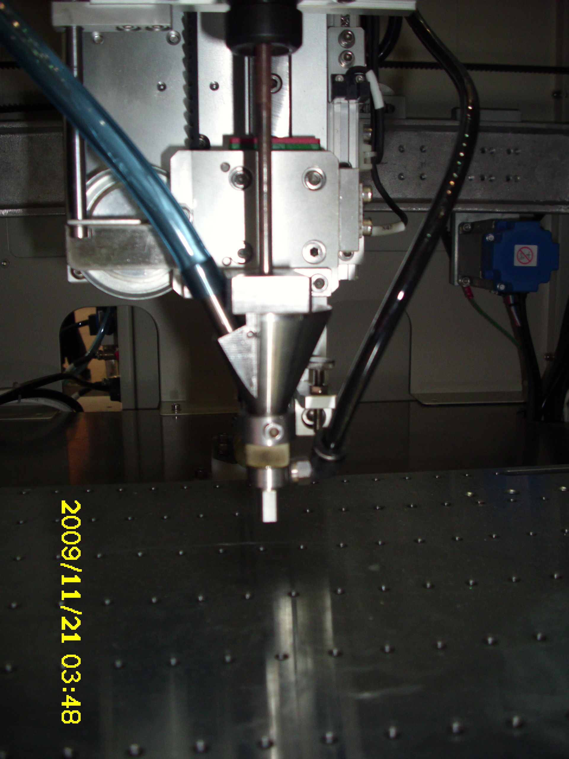

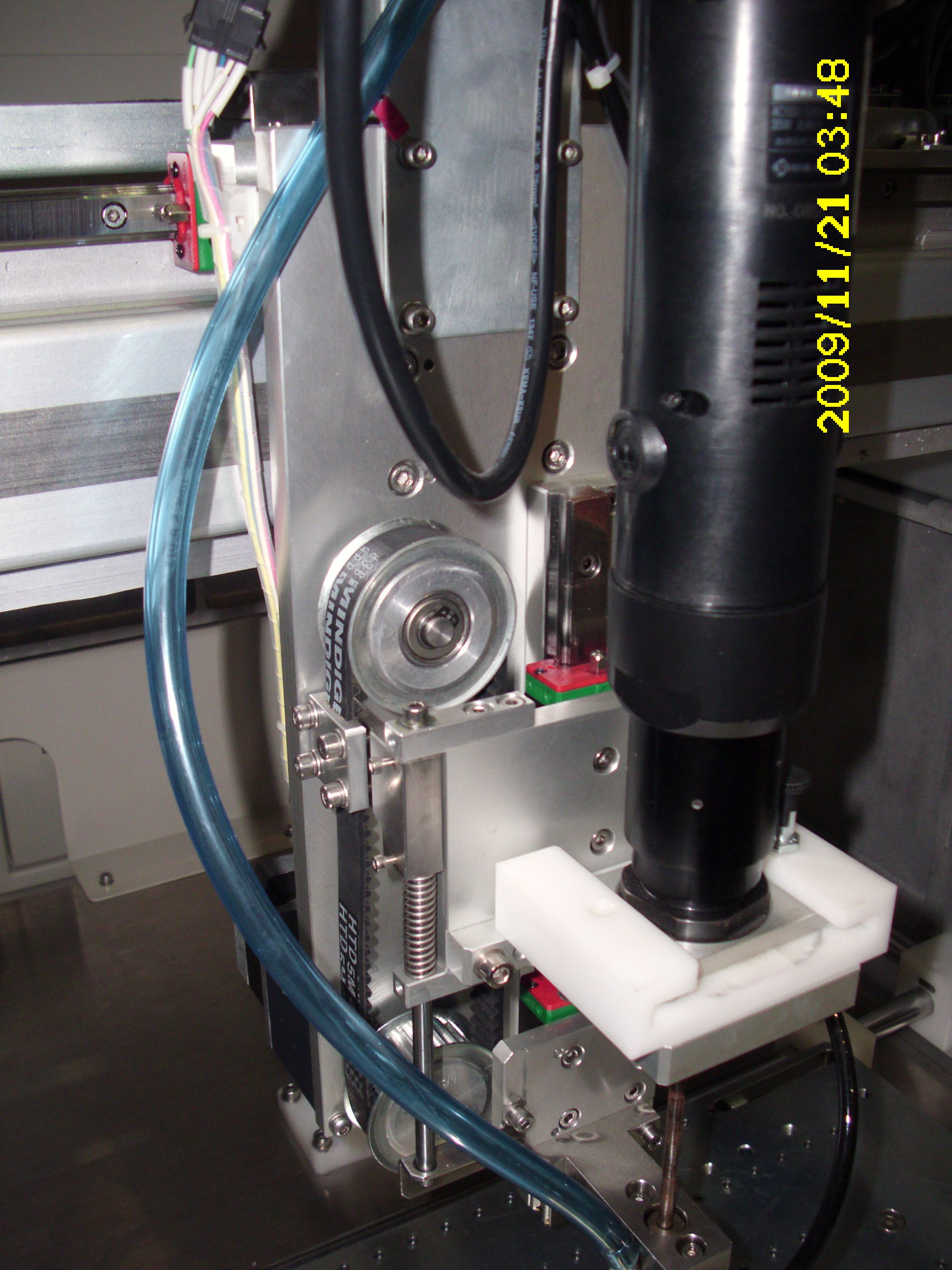

发表于 2011-6-4 21:58:33 | 显示全部楼层
展览会上还是见过一些,应该比较成熟了
远没到成熟的时候,里面有太多的不确定性,要尽力去做,才有可能做好的  发表于 2012-11-16 15:27
