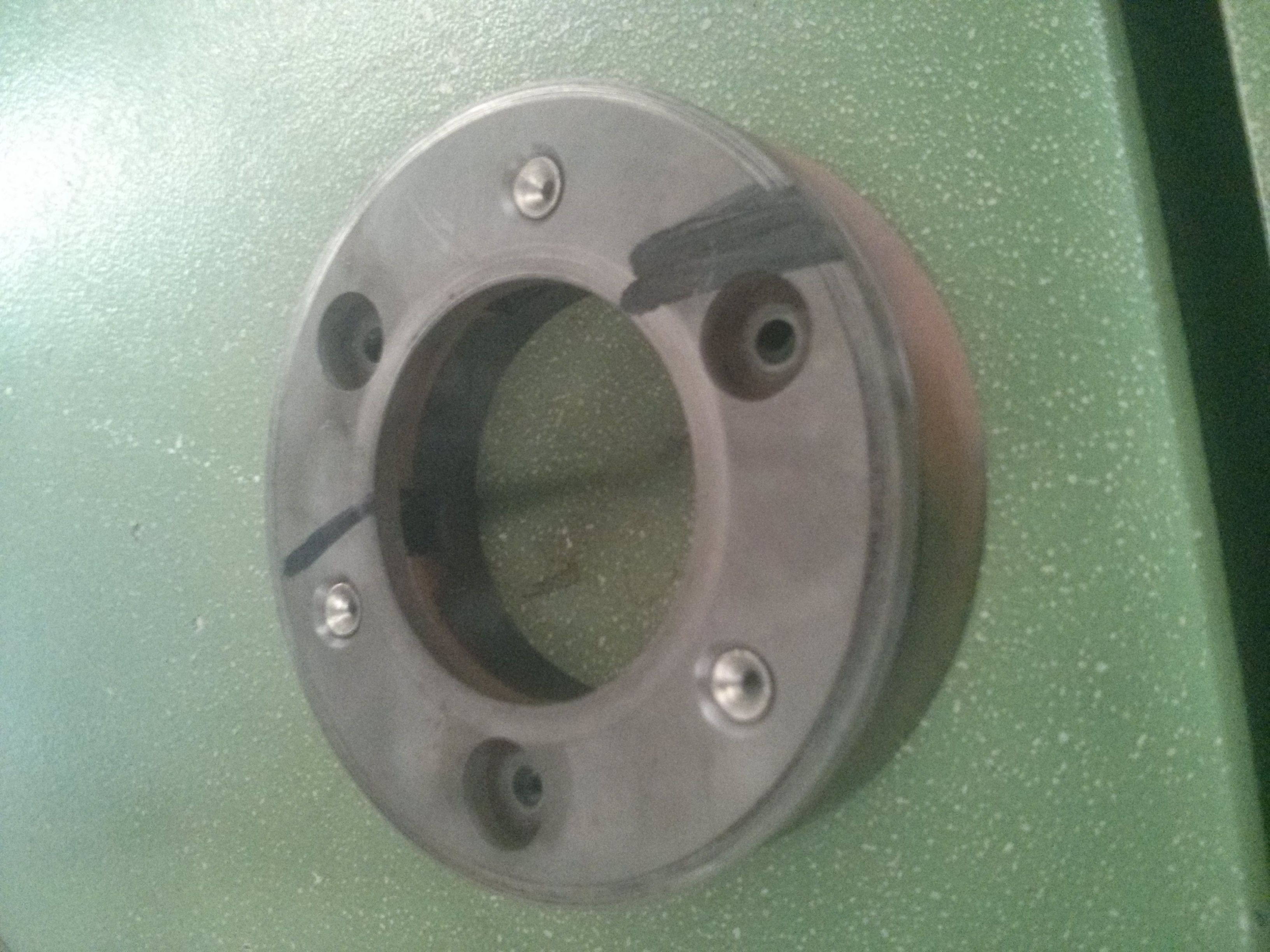

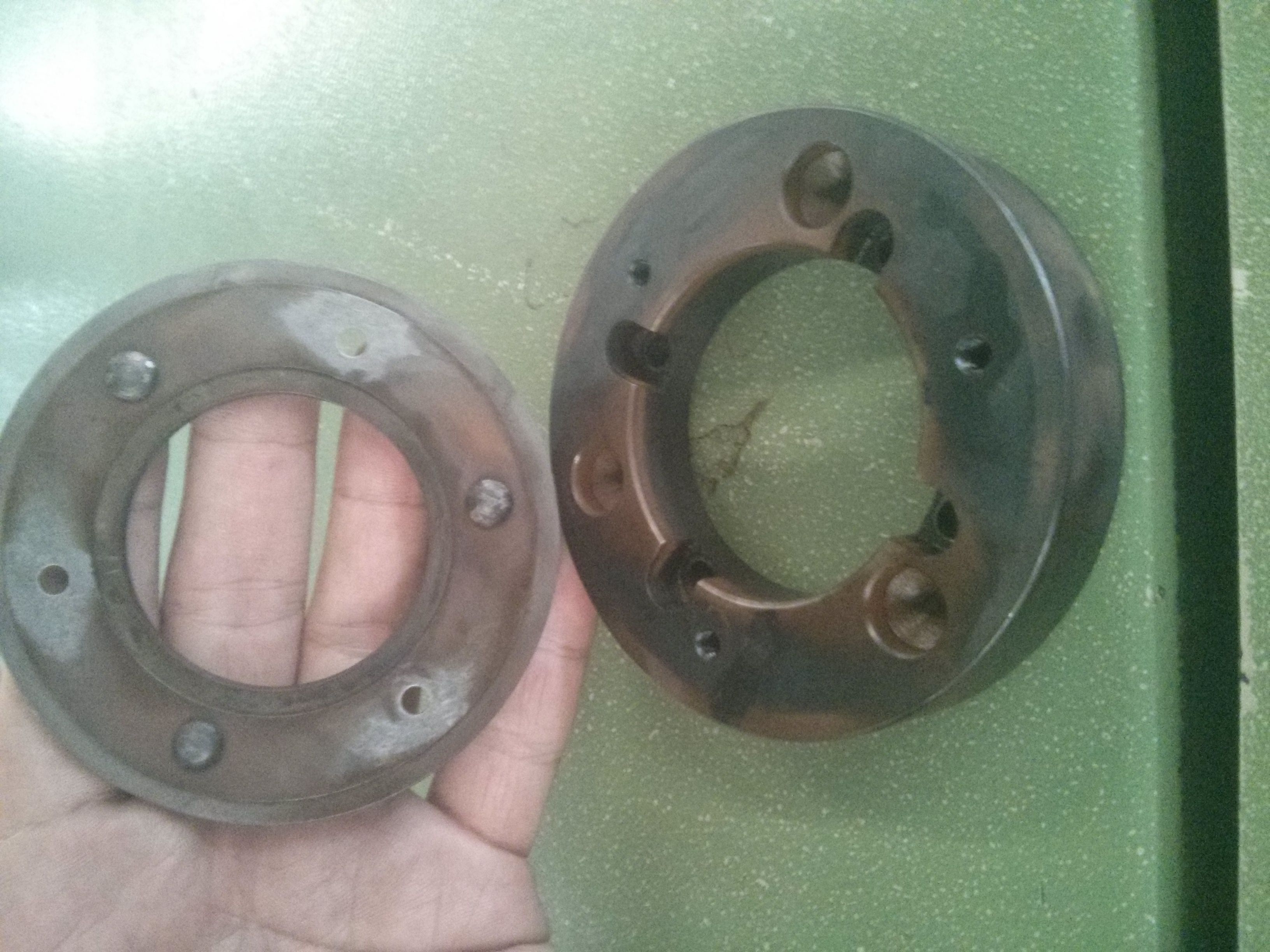

发表于 2013-10-15 06:38:37 | 显示全部楼层
RE: 滚珠丝杠垂直布置的自锁问题,一件往事
前些天,机床换丝杠,工程师说Y轴,就是上下的那根轴的一端有刹车,防止断电后,Y轴串动,这是主要部件,它上边还有个电磁铁,希望能有帮助!
机床本身的Y轴还有液压平衡缸,说是70-90个压。这个范围内就合理。进口机床
