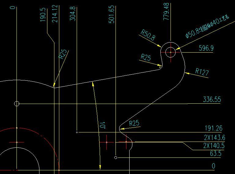

刚刚看到一个国外的图纸,尺寸比较多,用的是坐标标注,我看了下机械制图的国家标准,里面没有提到可以用这种方法标注。

机械制图里有坐标标注法。。GB-T 16675.2-1996 里面是简化标准法。。。
而且即使没有也没什么,只要能看明白就行,机械制图标准只是推荐性标准,并非强制性。。

我这几乎所有大板都用坐标标注法,不过公差是个问题,请教高手谈谈公差是怎么标的

模具基本上都是这种标注, 这也大惊小怪的,少见多怪

我的确是第一次见到,你说模具图上经常这样标,你是看人家那样标也跟着那样标,还是说在书上或是标准上看到有所以才那样标呢?
不是我教条,我们公司的图纸都要经过标准化审查的,非国标的标注是不能用的

是标准的,模具设计中都用这种

见过这种标注。。应用于边角外形比较复杂的零件标注。

模具,还有形状比较复杂的工件使用坐标标注比较合适!
