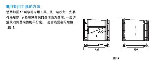

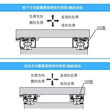

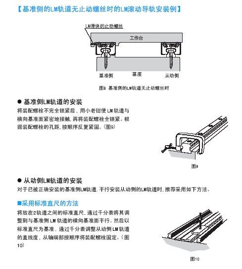

看了楼上的3D图,感觉很大问题,为什么大家都觉得行呢?
首先来说,铣两条槽来做定位是绝对不可取的,因为要装到槽里必须要大5丝到10丝,那么长,接触面太长了,随便一点毛剌都会影响两导轨的平行,结果就是有的地方顺,有的地方紧;还有就是两槽底的平面度和平行度很难保证,因为在基准面下面,那里不能磨削,要达到0.02的平面度和平行度都不容易,如果底板再有变形,导轨锁下去也跟着弯,这样根本就不能用了,想垫都垫不了,因为有台阶。正常是两条导轨安装面最好是一刀磨过,一条定死(销钉和定位块都行,最好是有个磨制的定位边)另一条可调,通过定死的做基准来打表固定另一条。 未命名14.jpg 未命名15.jpg
