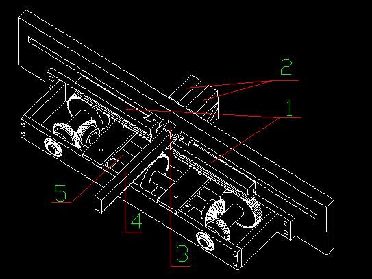

如上图是一套压缩与入模装置,电机带动(件5)轴转动,通过(件4)齿条与齿轮配合带动件3推动工件,同理件1带动件2分别向两边压缩。工作顺序:要先(件2)对工件压缩后——(件4)带动(件3)将工件推入模内——(件2)压缩板向两边打开,打开的同时(件4)带动件3退出,这三个的行程等距150/ |8 X) r7 {6 z$ _$ E7 R
" [) n6 p$ f9 ?! H1 ]
我这个结构采用三个半齿轮与齿条啮合,可是压缩后(件1)无法自锁) F! ~; W: T8 a5 W/ x' X
3 y! B* ~0 G5 X  z/ U
请问各位大侠们有没有好的办法,或更好的结构呢。

这个是什么工件啊····模具吗?
 楼主| 发表于 2011-5-25 10:14:44 | 显示全部楼层
弹簧包装,如有好的结构请发邮件到66223975@qq.com
