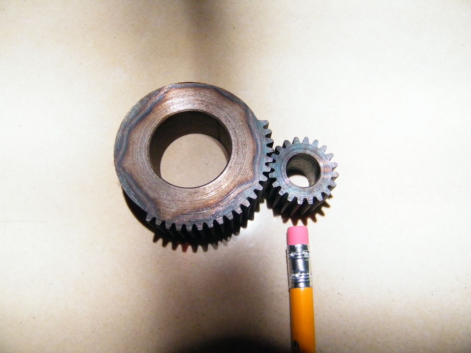

看到了,谢谢啊,虽然不是太明白大体了解了,这种机构不好做啊,呵呵,
另:碰齿的情况我今天做了一下,好像会发生,我想到的办法就是把齿顶那一部分倒角,不好意思啊,这个我解决不了,不是专业做这个,你到齿轮相关的专区或论坛看一下吧

这样的半齿传动会不会冲击很大呀?

回复 姚小杨 的帖子
在被动轮上加刹车皮,不让惯性冲击.

楼主没试试用槽轮吗?

回复 footleft 的帖子
十二工位槽轮结构太复杂了吧.加工,成本等.能帮画个结构效果图来看看吗?

回复 yachaoxun 的帖子
不理解,我们机器上也想用上这种扇形齿轮,当时想用共轭凸轮来着,可是不会计算,而且加工要求也很高。就放弃了从而选择了扇形尺寸。现在就是担心冲击问题,请教一下,你们已经实现运转了吗?冲击不大吗?
