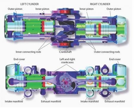

该款发动机有两个汽缸,每个汽缸内都有两个活塞,均与曲轴连接,发动机工作时两活塞作反向运动,燃烧室位于两个活塞之间。因此该款发动机有这些优点:1)结构简化,制造和维护成本低;2)单个汽缸能在曲轴的每一转做功一次,而不是传统发动机的每两转做功一次,提高了功率密度;3)动平衡更好。" o# B, d' s  D' j0 J8 \
http://www.ecomotors.com/

感觉这个原理是可行的,但是关键还是要看实际的产品!

有产品了吗?原理很新!

有点像 直列发动机啊
