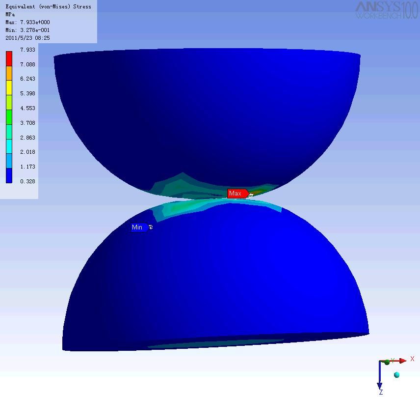

上下球的加载你都为1000N,球半径都为50,算出来与赫兹公式的差别还是很大的,按照公式计算为74.4MPA,而ansys计算出来的为9mpa,请问为什么啊,我哪里加载错了!
 楼主| 发表于 2011-5-23 09:48:01 | 显示全部楼层
上个图片总,我把两个连接的设置(contact)删除了,下图没有删除1 n% ~/ u7 l/ P+ v% G( W% v
但是接触应力会更小,这个可以理解,因为默认的连接是焊接

我觉得你看的那个不是接触应力,你再看看contact tool >pressure
